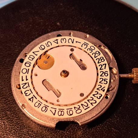

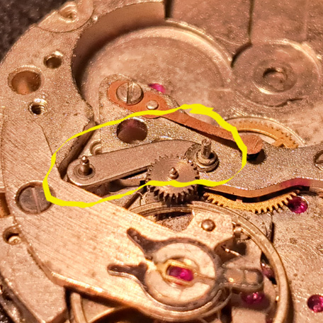

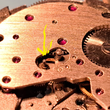

domando cortesemente se qualcuno conosce il calibro Guebelin GUB 75
ho effettuato la revisione completa ma no riesco a comprendere il funzionamento della leva basculante di inversione della carica automatica , che per altro deve rimanere in una posizione per effettuare il compito di cricchetto di carica.
In pratica , il difetto e' che caricando dalla corona , ritorna indietro come se avesse la molla cricchetto rotta ma questo calibro non adotta questo sistema , e' la detta leva basculante che sul pignone monta una ruota che deve rimanere in una precisa posizione .
Sicuramente manca una molletta , ma non saprei ne dove ne come , infatti la leva basculante non si impegna .
Se spingo la leva nella giusta posizione funziona correttamente.
Allego foto della leva senza platina e montata con platina oltre al calibro montato.
Se qualcuno potesse darmi un consiglio sarei molto grato

Re: Guebelin GUB 75 la carica ritorna indietro
MessaggioInviato: giovedì 6 marzo 2025, 18:49
Messaggi: 1897
[quote="orologiastro"][quote="iltanorelojero"]Buongiorno ,
controlla il montaggio del cricco d'arresto
Giambattista
