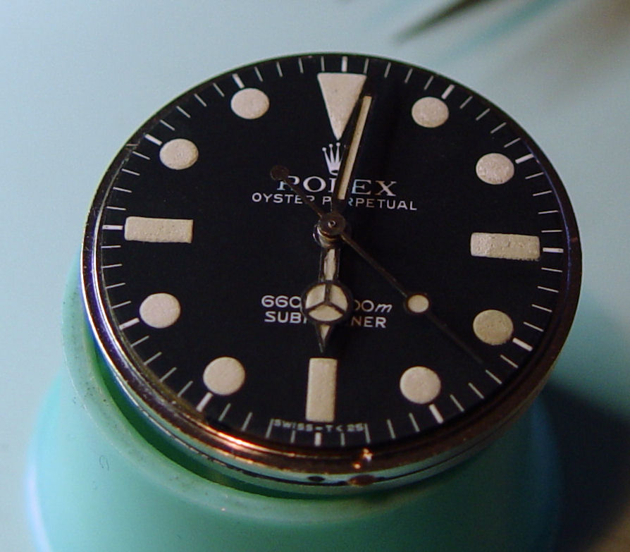

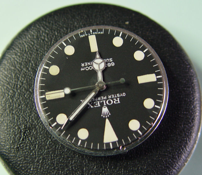

uso le tempere ad acqua, passando il pennelo dalla parte posteriore della sfera e lasciando acoiugare fra una passata e l' altra.
Essendo il trizio tixotropico lascia passare il colore dalla parte anteriore rendendo omogeneo il trattamento.
qui un lavoretto:
non ho ritriziato io, ho solo rifatto il colore, in questo caso ho usato caffè e un pelo di zucchero come fissativo:
prima
dopo
Diego
