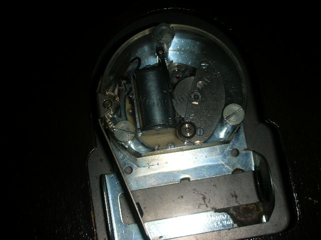

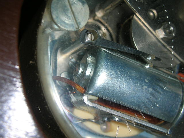

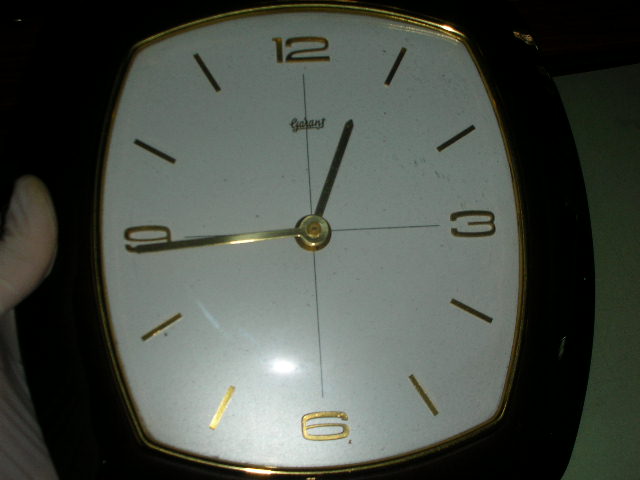

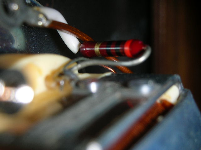

secondo voi in questo orologio da parete al quartz particolare..per me è la prima volta che ne vedo uno così...
chiedo lumi ai tecnici.. :ops:
che tipo di tecnologia usa? ha un bilanciere ma usa la batteria ..è un ibrido??? forse assomiglia come la discussione precedente che ho postato su quella sveglia tissot con il "SGS" ??

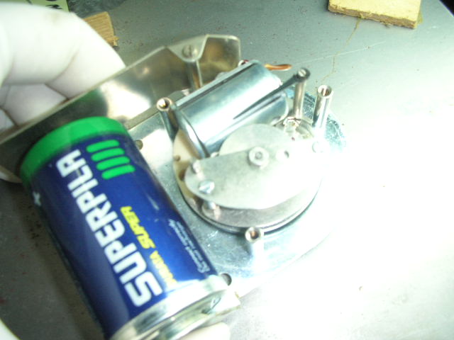

la batteria che usa è di quelle per torce grandissima..
ora non va .. forse fuoriuscita di acido..non so! :ops:
le prime prove che dovrei fare?? controllare la bobina?
insomma il primo passo??? vorrei salvarlo se possibile penso che orologi del genere ce ne sono pochi n giro che ne dite? :ops:

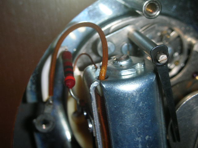

Come componenti elettronici oltre la resistenza da 20 ohm che vedo c'è qualcos' altro?
Il bilanciere oscilla bene toccandolo? Hai provato la continuità sul motore?
Prova anche la resistenza da 20 ohm quella rosso nero nero, non sa mai si fosse interrotta.
Ciaoo

solo sull'oscillazione posso dirti con certezza che va alla grande ..per il resto non so come fare! :ops:

:up: la mia felicità è alle stelle !!! ci so riuscitooo!!! per fortuna non aveva nulla di rotto!!
pensate che la cliente mi ha detto ieri!
che è rimasto fermo con la batteriaaaaaa!! dentro! 10 anniiii!!!! :frightened:
ora vi mostro le foto!!!!

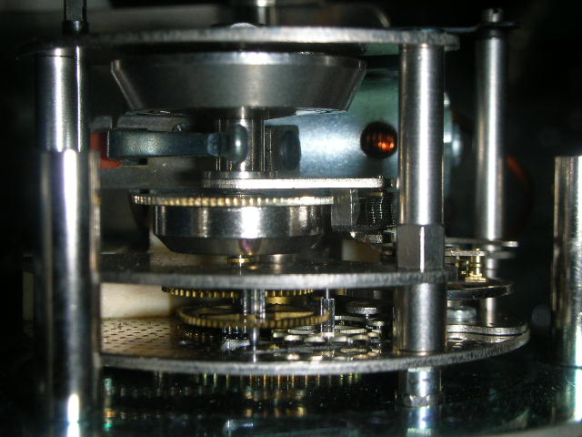

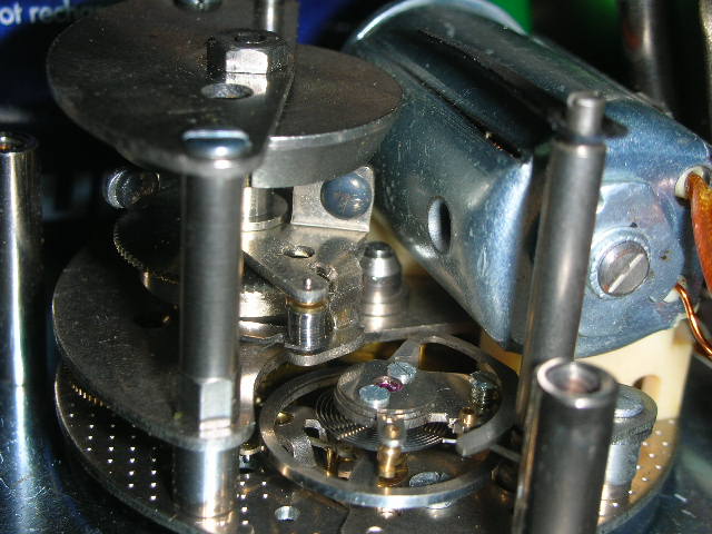

è stato difficilissimo da smontare in quando occorreva una chiave inglese a becco lungo e stretto perchè doveva entrare nel buchino in direzione della bulloncino ma dopo un ora ci so riuscito! 8-)
questa foto vi mostra gli ingranaggi bellissimi!
altra foto!

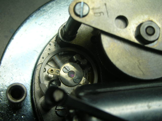

ho fatto così prima dopo che, lo smontato ho inserito di nuovo la batteria!
ma non andava lo tenuto un po ma nulla.....
però ora succede il bello!
ho fatto:
un po di benzina rettificata con pompetta e inserita su tutto il macchinario
oliatura dei rubini superiori con olio tipo "B" novostar..
poi ho preso uno spray con olio che sgrassa e protegge gli ingranaggi degli orologi meccanici!
ma sapete il bello?? cosa è successo?? :frightened:
il bilanciere si è messo subito a camminare per qualche minuto ma senza batteriaaaaaaaaaaaa!!! :frightened:
cioè come se avesse preso un respiro dopo che ne era privo ....incredibile per me! ma come può essere accaduto possibile che il tempo che, abbia tenuto la batteria ha accumulato la corrente?? qualcuno me lo sa spiegare???
ed ora se notate bene il bilanciere guardate come correeeeeeeeeeee!!!:smile:
so felicissimooo perchè lo riportato in vita da parecchi anni forse più di 10 anni ...!la cliente non ci crederà lei mi diceva mettine uno modernmo e questo buttalo!
missione compiuta! 8)

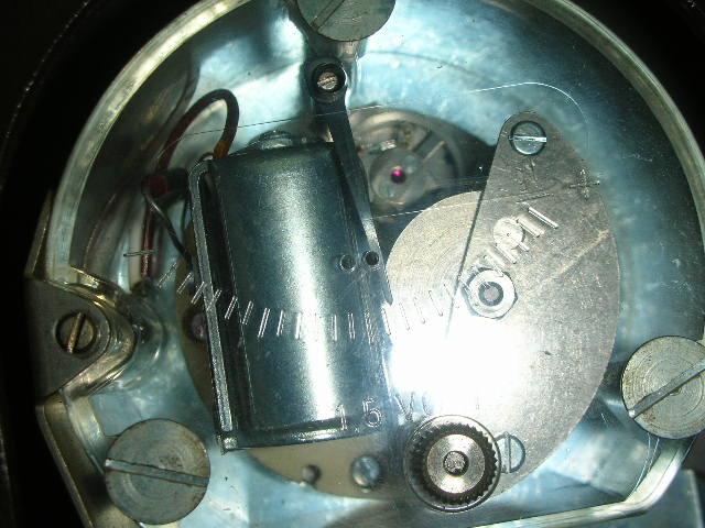

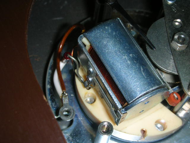

il funzionamento da quello che ho capito da solo ....e che prende la tensione dalla batteria! poi la manda alla bobina .. da li (forse) al punto 1 dove si vede in foto poi noto che il punto 2 quando arriva in quel punto ritorna indietro..!per me è stupenda sta cosa! :o Immagine
quello evidenziato dalle freccie e' un bariletto,dentro c'e' una molla,e' quella che fa' andare l'orologio,il circuito alimenta il motore che e' comandato da due interruttori. ciao

quello evidenziato dal numero 2 è il cricco del bariletto.
i due cerchiolini blu indicano i contatti elettrici. uno dei due è montato in posizione fissa sul coperchio della bobina ,l'altro è solidale all'albero del bariletto e trascina la ruota tramite il cricco. quando entrano in contatto , si ha un passaggio di corrente e l'elettromagnete attira a se il coperchio della bobina. si ha un'impulso che allontana il secondo contatto caricando la molla che consente all'orologio di marciare per qualche minuto.
non appena i due contatti si allontanano , si interrompe il circuito e il coperchio della bobina si riallontana dal nucleo grazie ad una molletta..
se il problema è meccanico , il movimento si fermerà prima che i due contatti in blu arrivino a toccarsi.
se il problema è elettrico arriveranno a toccarsi ma non riceveranno impulsi
Se decidi di smontarlo ricorda che la molla va prearmata... non troppo altrimenti il contatto son avrà piu la forza necessaria per ricaricare, non troppo poco altrimenti la molla non riuscirà a trascinarsi le ruote...
