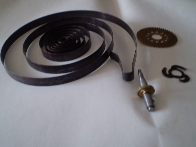

vi allego una molla di sveglia che vorrei riavvolgere. Mi aiutate? Occorrono degli strumenti particolari?
Grazie.
Gb

Ciao, io le riavvolgo a mano nel momento in cui le monto, quel tanto che basta a farci stare le ruote vicine.

Il problema che la molla non si aggangia al perno e "scappa". Non so probabilmente sono maldestro.
Grazie.
Gb

è possibile che la curvatura della molla non sia corretta..

Anche se non è elegante, se non riesci a modificare la curva della parte terminale della molla con delle pinze a becco tondo (attento che potrebbe rompersi) puoi sempre legare il lembo terminale alla molla (creando un occhiello) con un filo di ferro. In alcuni americani lo ho trovato così.

Grazie provo a fissare la molla con piccolo filo di ferro. Pensavo di piegare un po' il cerchio finale dove c 'è il foro ma ho paura di rompere.

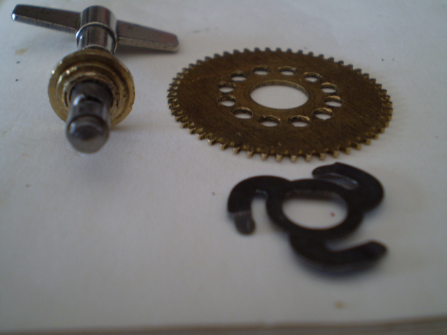

Niente da fare non ci riesco.Il cricchetto che vedete in foto dove va posizionato? Non riesco a capire non riesco a riavvolgere ora il perno è fissato alla molla ma non si riesce a bloccare. :cry:

Il cricchetto deve essere solidale con l'albero del bariletto e ruotare sulla ruota nel senso di carica.
La molla svolgila completamente a mano, così agganci il terminale direttamente all'alberino, non è difficile, la molla riprenderà da se la forma giusta quando l'avrai armata.

Prima rimonta la ruota a dovere, dalla foto sembra sia venuto via la ribaditura.

Esatto !!! Come si fa a rifare la ribatidura?
Allego foto

Si ribatte l'ottone dopo aver inserito il cricco, se non c'è abbastanza materiale per ribattere devi fargli una nuova sede.

Come già spiegato, devi inserire la ruota, il cricco, nel verso giusto:wink: e ribattere con un punzone.
Assicurarsi poi che la ruota non "balli" troppo perchè deve rimanere libera di girare in un solo senso sull'asse.
