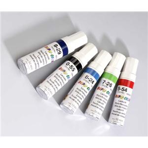

ma un tubetto di vernice x ritocchi auto?
quelli con il pennellino già dentro....io li ho sempre usati su tutti i tipi di sfere ed ha sempre attaccato...si trovano nei brico....

Ovviamente per sfere nere il pennarellone funziona, per quelle colorate assolutamente no, penso quindi che sperimenterò i "ritocchini" suggeriti da orologiastro!

Io uso i prodotti come quelli di Orologiastro per i colori, vernice da bricolage per il rosso, il nero e il bianco.
