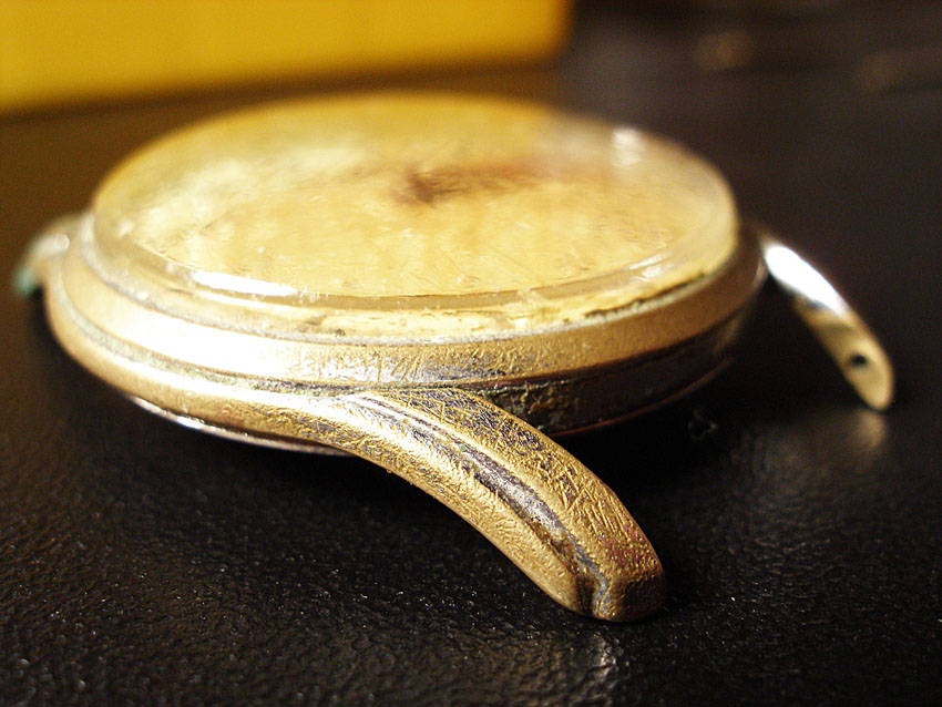

Come si recupera una cassa irrecuperabile?

Dato che penso che ogni orologio, per quanto "economico", o ridotto male, o... entrambi, abbia una sua dignità, come lo tratto questo qui?
Ovviamente non si parla neppure di ricromarlo, un po' per difficoltà a reperire il cromatore, un po' perchè ... dignità va bene... ma non esageriamo!
Allora cosa posso fare? Se lo porto tutto a metallo (suppongo sia ottone... o no?) diventa lucido? E se diventa lucido poi rimane lucido? Oppure ogni due giorni diventa opaco?

I casi sono due: o la lasci così come stà o la sistemi ben bene eliminando tutti quei solchi e poi la fai ricromare ( meglio rodiarla, il colore è più simile all'acciaio e più lucente)

Una volta portato al lucido l'ottone potresti argentarlo con opportuno prodotto, o dorarlo galvanicamente magari con la soluzione postata nella sezione trattamenti e finiture per la doratura "fai da te".
Tutti gli altri tratamenti professionali necessitano di galvanica seria.
Se vuoi tenerlo in ottone lucidato devi passarci (a spruzzo) una vernice trasparente dopo la lucidatura.

Con la vernice trasparente (che uso già per pitturare le mie slot cars !!) rimane ottone lucido?

Si. (non so cosa siano le slot cars) E' lo stesso procedimento usato per le maniglie delle porte.
L'ottone rimane lucido finchè la vernice non si graffia. Sui graffi l'ottone, esposto all'aria, si ossida di nuovo.
Occorre dare più strati leggeri ad aerografo (o a bomboletta se hai pratica) lasciando asciugare tra uno strato e l'altro.

Non dura, si consuma in fretta....

Beh... mi sa che ci provo ! :-D
Tanto, peggio di così !

L'importante è non fare niente di irrimediabile. Prova pure, se vedi che non và bene ci sarà sempre modo di trovare un altra soluzione

Mattia, la vedo dura, la cassa è proprio in condizioni limite.
Prova ad informarti se in zona c'è ancora qualcuno che fa cromature, dopo l'esperienza di revisione può essere interessante farsela anche nel preparare le casse da cromare.
I costi della sola cromatura, con cassa già portata a zero da te, si aggirano mediamente sui 30-40 euro.
Purtroppo nessuno dei rimedi suggeriti, come ti è stato già detto, può durare a lungo.
Personalmente su casse di ottone ormai senza più cromatura valida, dopo aver portato a zero ho provato un prodotto per argentare (peraltro a base di cianuro :o ) con buoni risultati, si ottiene un velo sottilissimo di argento, valido se l'orologio lo devi tenere in collezione, ma se lo devi portare, dopo due volte al polso l'argentatura praticamente sparisce.
Prova a vedere un po' per la cromatura...
