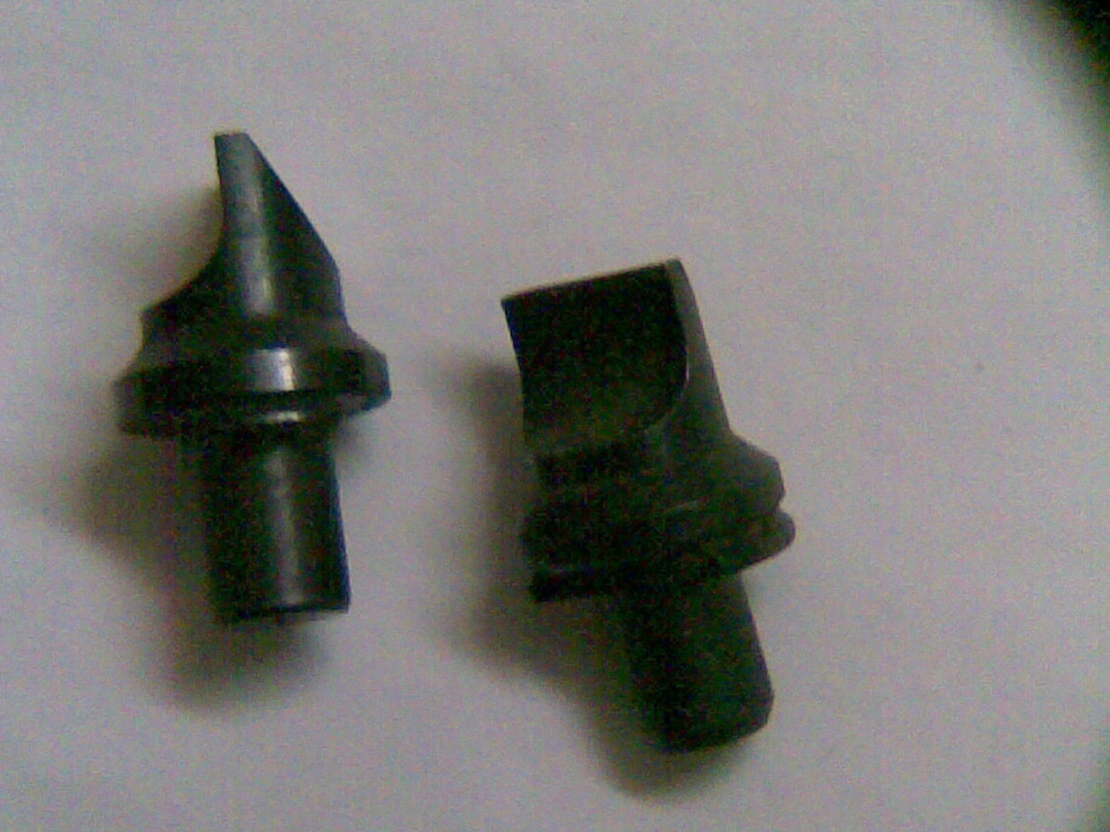

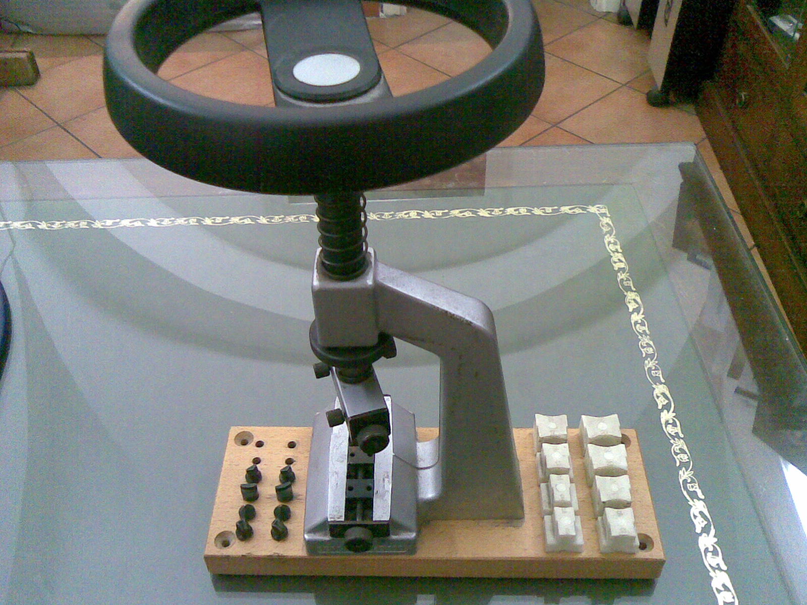

Ciao Farmaco io apro quei fondelli con la potenza bergeon
questi tasselli
e come dice cronometro eventualmente prima scaldo con questo
se continua a resistere martello e scalpello :smile: :smile: :smile:
spero di esserti stato di aiuto ho almeno ci ho provato
Ps:chiaramente svitando in senso anti orario :-D
