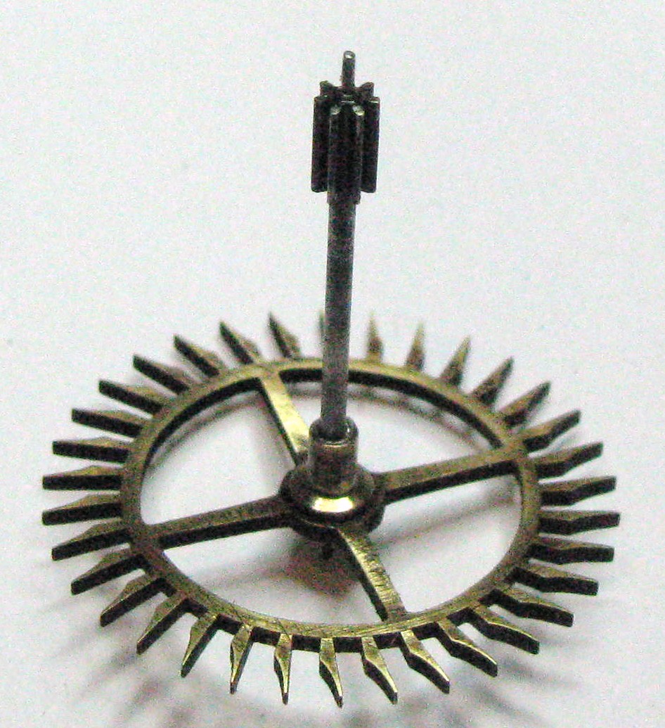

Andando troppo in sicurezza nel restauro del mio terzo Brocot (volevo fare in fretta per pubblicare nel forum il mio primo lavoro) ho rotto la parte più delicata, quella quindi più improbabile da rompere: il perno dell'asse della ruota scappamento.
Non avendo gli strumenti per ripararlalo l'ho portata (ovviamente con la platina) da un noto restauratore di Padova. Oggi dopo solo una settimana l'ho ritirata (prezzo 70 Euro). Non và.. Secondo me fa troppo gioco. Blocca tutto. Domattina gliela riporto. Mi chiedo: è normale per un orologiaio commettere questi errori, oltretutto sapendo che sono un ottimo cliente che paga sempre senza fiatare?
C'è la possibilità che certi lavoretti me li possa fare uno dei tanti orologiai del forum? Qualcuno dalle mie parti? Non mi interessa la spesa quanto la rapidità (nei limiti del possibile).
Vi ringrazio e mi scuso per essermi dilungato.

ma si blocca perché il perno è troppo giusto o l' ancora di graham non va a riposo non essendo alla distanza corretta?

In pratica se tiro poco poco la ruota di scappamento verso l'esterno, l'orologio và; se la rispingo verso l'interno si ferma tutto. Ho fatto anche la prova senza àncora: gira tutto se tiro un po' all'esterno la ruota, sennò si blocca tutto.

Il fatto è che non dovrebbe esserci la possibilità di tirare avanti e indietro la ruota se il lavoro fosse stato fatto bene. No?

Secondo me si pianta perchè è troppo largo il perno che ti ha fatto, tirando in fuori probabilmente in punta è leggermente più sottile ed allora funziona. Meglio vedere una foto.

Ne ho fatte due al volo. Io non capirei molto da due foto così. Confido in voi.. :grin:

a me sto perno pare storto.... possibile?

A me pare storto e pure fatto male.

Credo anche io che sia storto, non l'hai mica piegato mentre lo rimontavi?
Trovo strano che un professionista non si accorga di ciò, però tutto è possibile! :D

Ed ha anche cotto il pignone
