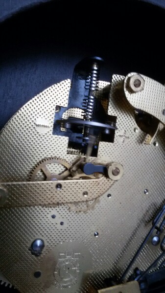

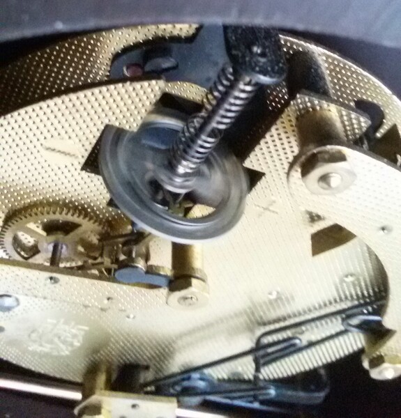

Da poco son venuto in possesso di questo Dugena da parete con suoneria.
Funziona tutto perfettamente, solamente vorrei dare una regolata alla marcia.
Aprendo l'orologio, vicino al bilanciere ci sono le scritte + e - ma non c'è una vera e propria racchetta. Avete qualche idea su come procedere?

occhio quel quelle sospensioni orrizontali, appena le tocchi rischi.
qual'è il problema?

L'orologio rimane un po indietro. .. :(

comunque la racchetta che dici si trova posizionata sopra il corpo del bilanciere ed è fatta in modo diverso
dalla racchetta tradizionale, è fatta a due mezze lune unificate cioè un unico pezzo, la individui da due bottoncini circolari
fermi il bilanciere ( NON toccare la spirale ) e le noterai, da li puoi regolarlo andando in orario o in antiorario seguendo il
riferimento del + o del -

cercavo un campione nel fra tempo ma come sempre quando ti serve non lo trovi mai :wallbash:
spero essere stato chiaro, comunque vai sempre per gradi e segui il +
tenendo fermo il bilanciere aiutati con una pinzetta e ruota quel tipo di racchetta .
ciaooo

suggerimento per tutti
non lubrificate mai questo bilanciere, o saranno dolori
