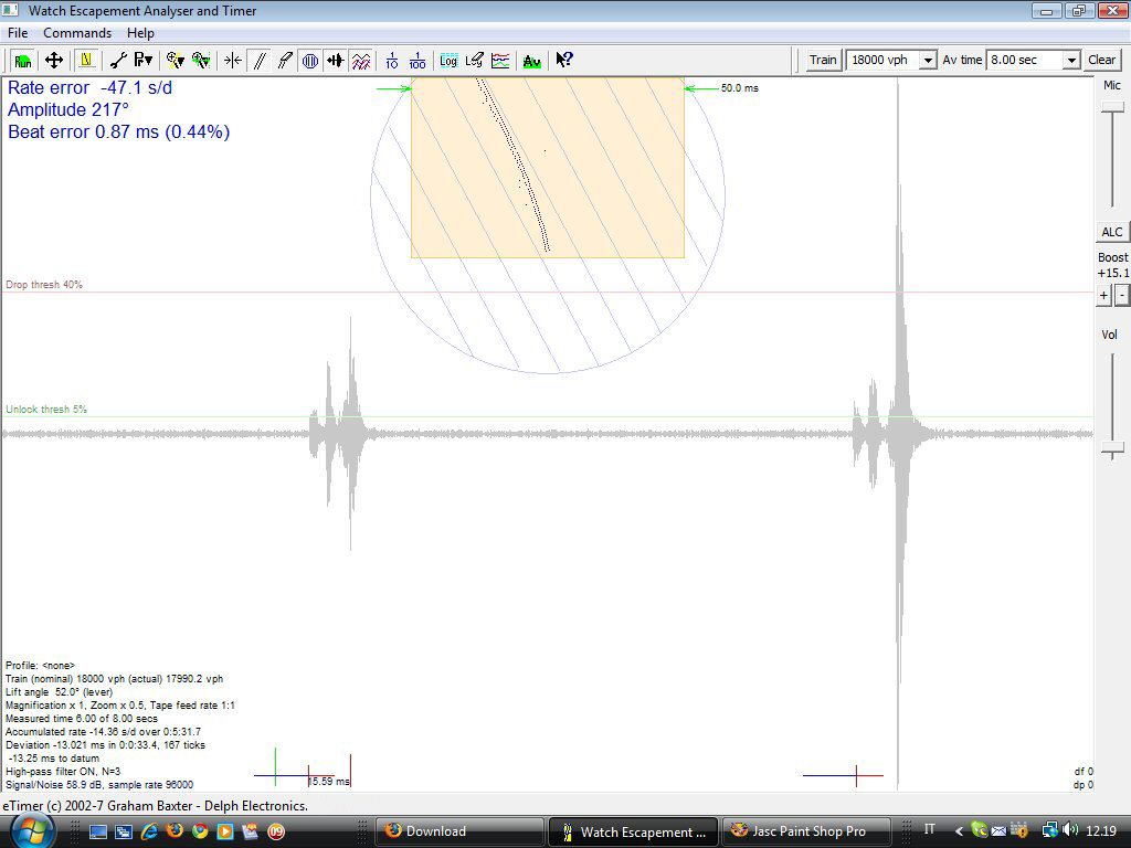

Maestri mi date un piccolo aiuto....
sto cercando di regolare questo Enicar Sherpa in quanto ritarda di parecchi secondi al giorno ( 20-25).
Al crono ottengo ciò:
orizzontale quadrante in alto
orizzontale quadrante in basso
Verticale
Revisionato dal mio orologiaio..... :eek:
Attendo vostri lumi...

Ciao la differenza potrebbe essere causata da una cattiva pulitura delle contropietre del bilanciere.
MessaggioInviato: giovedì 12 febbraio 2009, 16:47
Messaggi: 2889
Località: Prov di TO
in genere le contropietre danno problemi quando i perni ci si appoggiano sopra.
nel caso di questo orologio il problema è dato dalla posizione verticale, ovvero quando entrambi i perni sono appoggiati, di conseguenza appoggiano sulle PIETRE e non sulle contropietre.
probabilissimo che vi siano i perni dell' asse che abbiamo formato un po di testa oppure un rubino rotto ( meno probabile).
smonta il bilancere e pivotta i perni, dovrebbe poi andare.

MessaggioInviato: giovedì 12 febbraio 2009, 19:04
Messaggi: 1022
Va equilibrato e controllati ed eliminati eventuali giochi eccessivi.
La spirale e' centrata ?

Ma sei certo della precisione del cronocomparatore?
Perfettamente d'accordo.
Effettivamente cambia anche il beet error.
MessaggioInviato: giovedì 12 febbraio 2009, 22:48
Iscritto il: martedì 2 settembre 2008, 1:28
Messaggi: 64
Località: Bologna
Sembra un programma abbastanza completo... hai comprato l'originale o è una dimostrazione? Posso chiederti come è fatto il microfono che usi e quanto costa tutto il pacchetto... (microfono + programma) inoltre ha una funzione per monitorare l'andamento del movimento per una durata di circa 24 ore senza cancellare il grafico o il massimo è qualche schermata?
Per quanto riguarda il funzionamento dovresti fare una prova in piu di una posizione di taglio per capire se è davvero da equilibrare. Il meglio sarebbe fare una valutazione su tutte le 8 posizioni (ogni 45°) in modo da capire dove è il punto piu' pesante (questo dovresti provarlo a amplitudini superiori ai 240° in tutte le posizioni o inferiori ai 180°).Per essere sicuro che l'amplitudine è corretta poi dovresti essere certo dell'angolo di levata (lift angle) del movimento che hai in prova. Il valore 52° che vedi è una base ma sei tu che devi dire al programma quale esso sia in realtà con esso varia l'amplitudine. Se il tuo orologiaio è intervenuto sulle leve dell'ancora può avere spostato anche di qualche grado l'angolo di levata (dovresti calcolarti quello nuovo ma in realtà la variazione per il tuo scopo è abbastanza irrisoria). Se in tutte le posizioni di taglio ha lo stesso ritardo o anticipo, ma esse non sono per nulla concordi alle posizione di piatto te la cavi unicamente stringendo o allargando le spinette del registro. Naturalmente tutto il resto deve essere in ordine, pulito e perfettamente lubrificato, ma a giudicare dal grafico non è il tuo caso.
diego
Sei proprio un Mago! :-D :D

albisami ha scritto:
diego
ha molta piu ragione Luciano di me, il beat error cambia, di conseguenza è più plausibile una spirale non centrata.
anche se non si esclude il problema ai perni... ;)
diego
Prima ti toccare la spirale io controllerei i perni :P
Sicuramente migliora anche se la spirale non è centrata

MessaggioInviato: venerdì 13 febbraio 2009, 7:20

Per me è il cronocomparatore amatoriale poco attendibile... :wink:

Aggiungo che dal grafico neanche la molla del barile sembra in ordine...

Ragazzi l'ho smontato e sto controllando perni e spirale.
A breve vi riposto i grafici.
Timepiece perchè dici che neanche la molla è in ordine??
Ottobit il crono penso funzioni benino; con gli altri orologi provati non ho questi scarti ed effettivamente gli orologi marciano perfetto.
