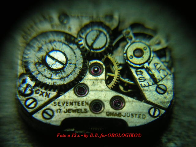

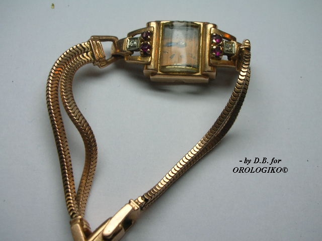

:-o IL CLIENTE ME LA PORTATO PER UN veloce controllo devo verificare il tutto poi lui deciderà se ripararlo ...ma scusate che movimento è? ho tolto il bilanciere ma non c'è scritto nulla!
è in oro 14Kt...proviene dall' America...
ed ha molti anni di vecchiaia...
il cliente non me lo ha lasciato poi gli devo telefonare per fargli sapere il tutto ...
ho scoperto:;
-tiges con corona mancante ..(si nota subito :o )
- asse bilanciere rotto
che si fa? :ops:

Ciao DB, prova a guardare il codice di 3 lettere
che trovi inciso sotto la ruota del bariletto.
Confrontalo con questi...
http://mb.nawcc.org/printthread.php?t=33786
Dovrebbe essere un 5,25x8''' tipo ETA 12xx
on anche FEF 27x.
Molto carino, credo andassero di moda negli
anni '20. Bulova, Hamilton, Ghotic, Waltham
erano alcuni marchi americani che proponevano
questi orologini.
P

Dovrebbe essere un AS 976

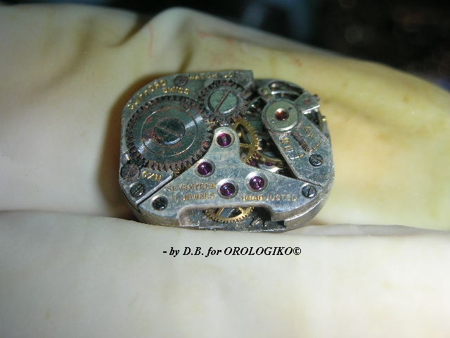

grazie Diego , grazie Luciano,grazie Paolo..ok ma ora? non posso smontare il movimento ci vuole tempo devo richiamare il cliente lui non aspetterà di certo in negozio..che si fa? :ops:
l'unica soluzione è dirgli che si può aggiustare e dirgli il prezzo...perchè non è nemmeno del mio paese deve venire da un'altro paese..quindi?
che faccio? :ops: i prezzi si possono sapere? dell'asse? della tiges e se poi smontanto trovo un nido di topolini? aiutoooooooooooooooooo!!! non so che fare! :sad:

scusate mi ero perso quest'altra foto fatta a 12 x 8-)

Comunque il movimento come dice Luciano e ti confermo AS 976, se hai bisogno di qualche pezzo penso di averlo.

Se lo fai per mangiare, e non per divertirti, ti consiglio di cercare su ebay il movimento che avete individuato.
Ci sono venditori che, per pochissimi euro, vendono lotti di 3, 5, 8 esemplari dello stesso movimento. A volte per parti di ricambio, ma a volte anche funzionanti o NOS.
A me è capitato di trovare proprio il movimento da sostituire, ma poi, per divertimento ho preferito riparare quello originale prendendo qualche pezzo da quelli cannibalizzati. Per te che lo fai di mestiere, però, in 5 minuti potresti risolvere il problema e riconsegnare l'orologio al cliente.
Comunque acquistare per una decina di euro un lotto da 5 o 6 movimenti è comunque una tranquillità in caso di errate manovre.
