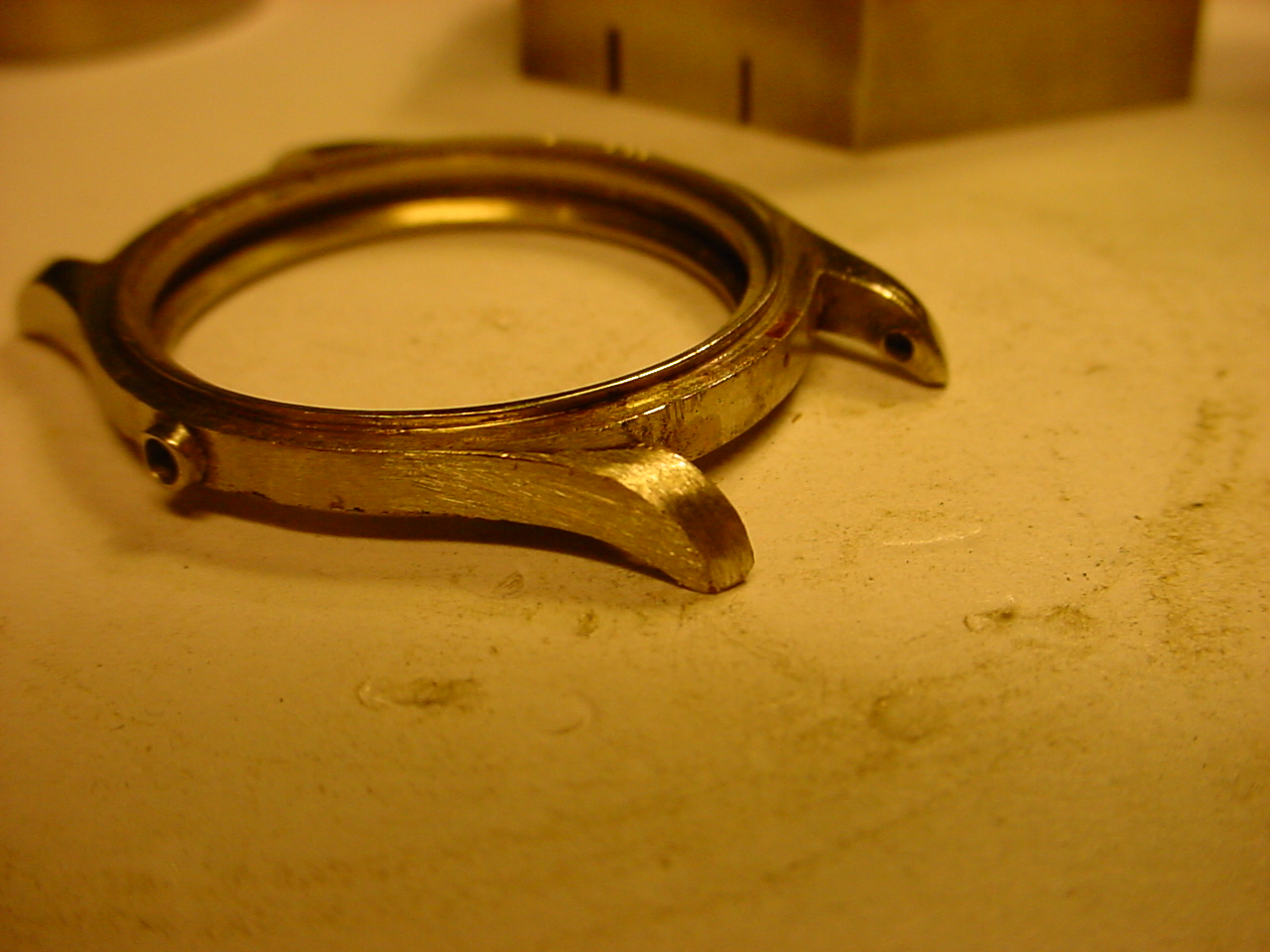

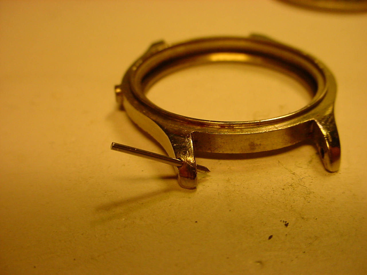

Buona sera a tutti, la mia amica Silvia ha comperato un vecchio Longines cal. 12.68Z ad un mercatino, la cassa però ha un bel "buco"

grazie, grazie... per come ho chiuso il "buco"

Buon giorno a tutti,la considerazione essenziale è che comunque il materiale della cassa è ottimo.

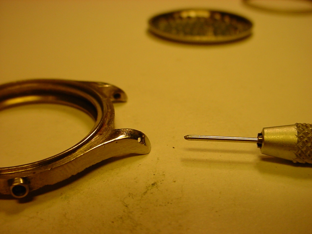

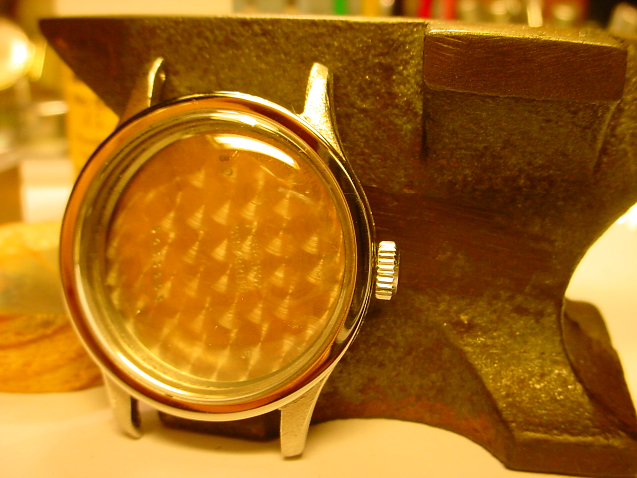

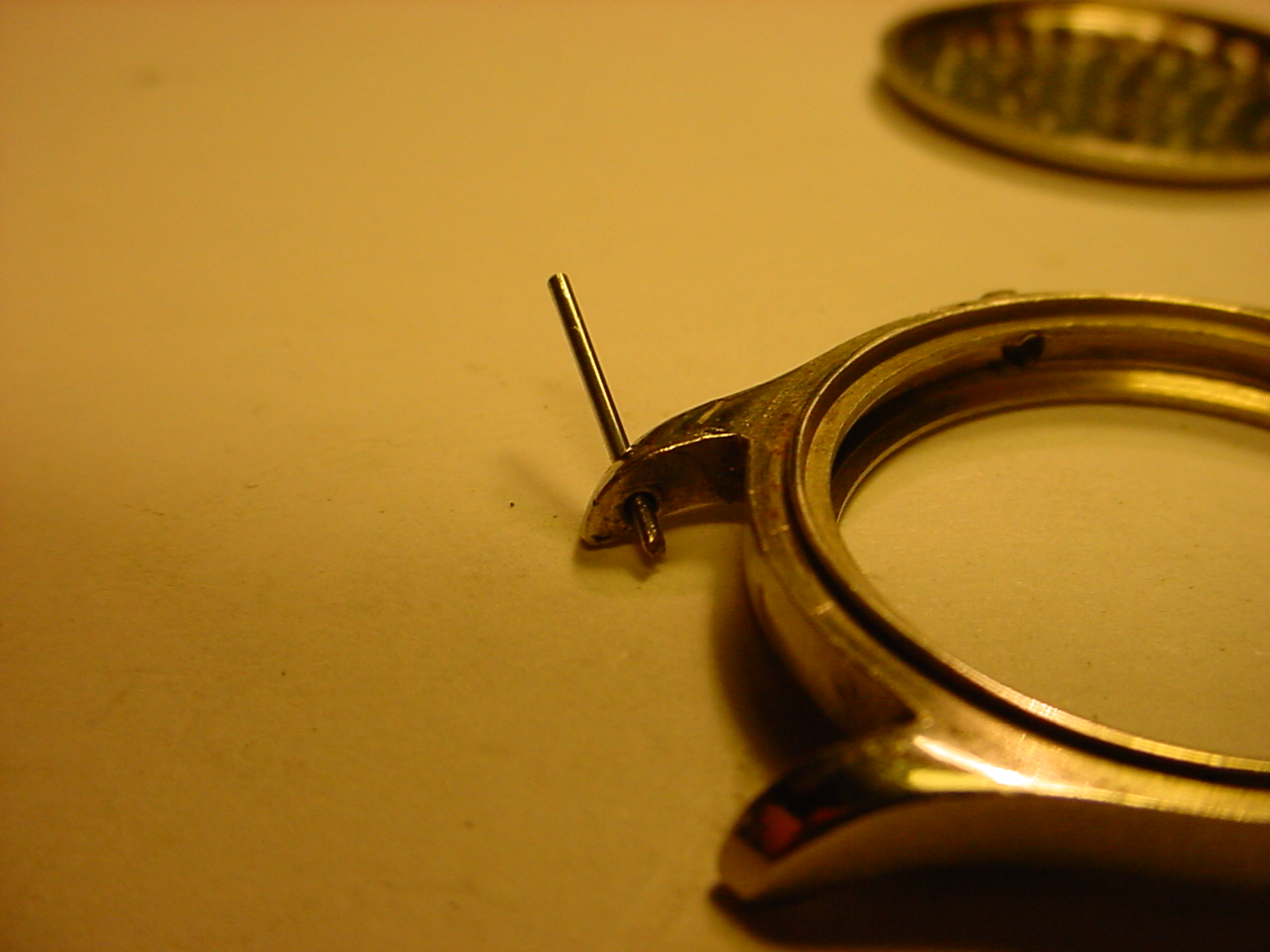

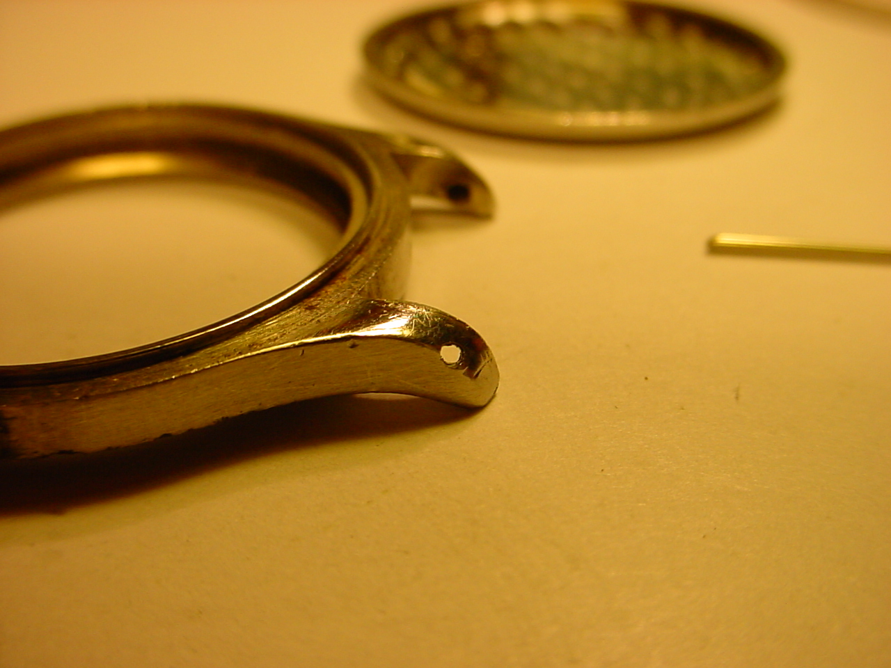

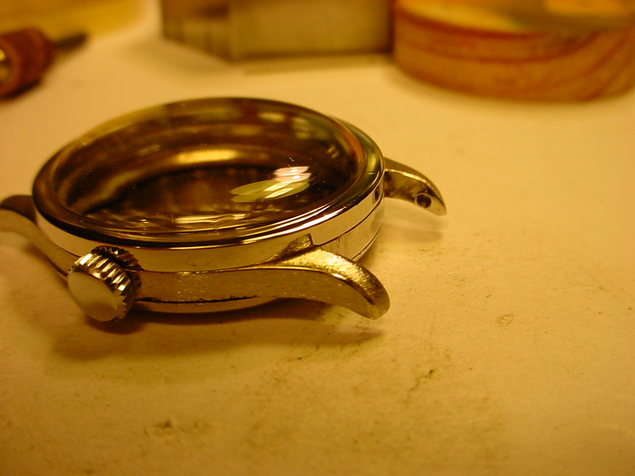

Dunque l'arcano è presto spiegato dalle foto, il "buco" foro in linguaggio corretto, è stato riempito da una spina di metallo (di quelle che si usano per i perni da bracciale) inossidabile, quindi ho ridotto lasciando sporgere dalla parte dell'ansa un paio di millimetri, con un cannello ho scaldato ansa e spina e poi sull'incudine, posizionando un punzone dalla parte interna dell'ansa nel foro dell'ansetta del cinturino, ho ribattuto la spina, che, è andata a riempire il foro, poi ho lavorato di flessibile per portare a misura e foggia, dalla parte dell'ansetta ho rifatto l'alloggio dell'ansetta.
un'oretta scarsa di lavoro.

Sarebbe stato interessante vedere le varie fasi della lavorazione. In specifico la ribattitura della spina. La spina come era fatta?

ciao Stefano, la spina è quella in fotografia, l'ho fatta entrare forzando leggermente, poi ho descritto l'intervento.
Guarda però che non sempre le "ciambelle riescono col buco" è un lavoro da fare solo se hai esperienza e certezza di quel che fai.
