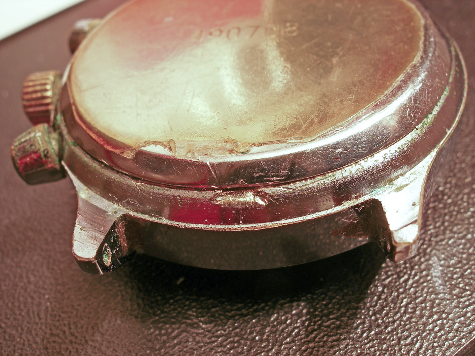

Sono entrato in possesso di quest'orologio:
Probabilmente è entrata acqua perchè è completamente inchiodato.
Volevo aprirlo per vederlo ma... non riesco ad togliere il fondello :sad:
Penso sia a scatto ma non ci riesco... ci sono già evidenti segni di tentativi di apertura, non so se riusciti o meno:
Può essere che sia a vite (ma non ci sono le tacche per l'apertura) oppure è solo molto "ostinato"? :-?

Devo verificare su uno dei miei... peccato il tuo è proprio in condizioni disastrose, soffro nel vederlo così... :(
Appena posso ti dico...

ne ho aperto uno proprio ieri, monta un facsimile del 7734 ed era identico a quello li.l' ho aperto col levaghiere, a coltello non veniva.
le mie foto:

Proverei con martello e scalpello...tanto ormai danni non puoi farne!! 8-)
(era una battuta ovviamente ::--nonfarlo )

Al posto di un levaghiere che non posseggo... penso che seguirò il consiglio di martello e... cacciavite 8-)

Aperto facilmente con il coltellino. :D
Nel tuo caso puoi usare qualche goccia di Svitol e lascia agire, poi fai leva pian piano, senza forzare in maniera che lo Svitol cominci a penetrare. Non esagerare con lo Svitol, nè con la pressione del coltellino nell'apertura per evitare possibile danni al movimento.
Evidentemente c'è un bell'impasto di sudore, grasso della pelle e polvere, insomma un bel concentrato di schifezze umane, usa i guanti da chirurgo, non si sa mai... :smile:
E' da riparare? Occhio che il movimento è un po' complicatino se si è dei "pivelli"... :D
