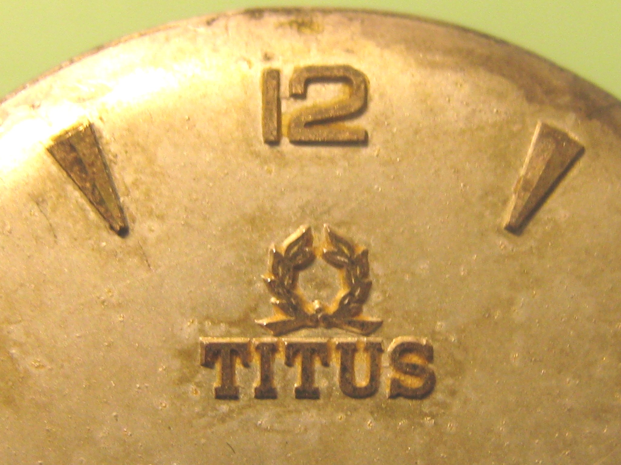

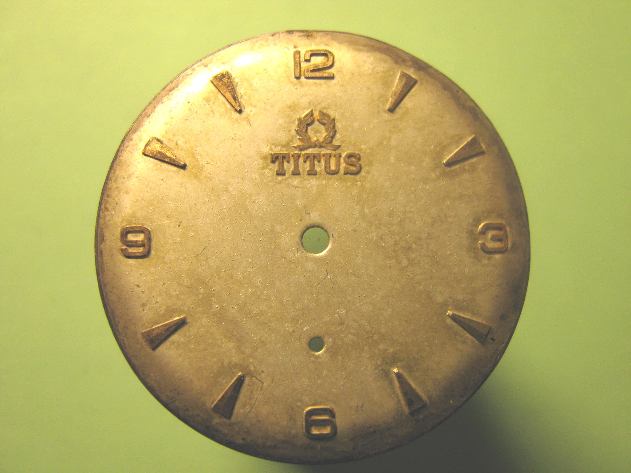

Riprendo in mano il topic in quanto dopo impegni di lavoro :-(
sono riuscito a fare le foto:
quadrante in toto
particolare indici
particolare retro
si possono togliere (come?), non si possono togliere?.......
a voi o sommi l'ardua sentenza... :-D
Morpheus
MessaggioInviato: giovedì 29 gennaio 2009, 14:06
Messaggi: 4095
Località: Ichnussa
Per me non si possono togliere sono, ottenuti con ribattitura a stampo dal retro, come alcuni russi... ma attendo pareri più autorevoli sul tuo caso specifico... :D

mola angolare....
a parte gli scherzi non si rimuovono.

Eseg 8-) uita una ristampa identica qualche mese fà
Sono indici in rilievo e si devono lavorare senza poterli tirare giù.
Una rogna credimi , però quando finisci il lavoro sei sodisfatto.
Gommino al silicone blue e rosa.
Occhio alle angolazioni. 8)

per carteggiare.
sono gommini abrasivi in mescola siliconica, quindi morbida.

Togli le imperfezioni e rinnovi l'indice! :grin:
