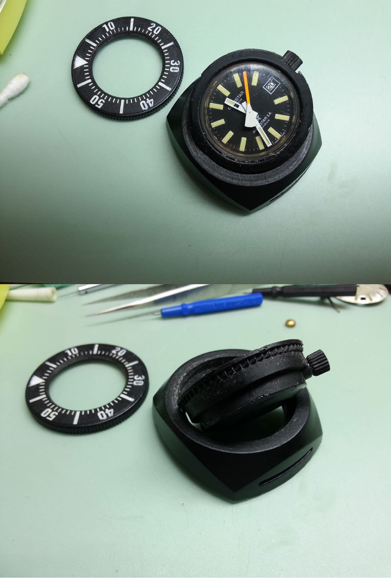

Salve a tutti, questa mattina nel mercatino della mia città ho acquistato questo esemplare molto carino di acquastar. Vorrei revisionarlo ma vorrei avere conferma dai più esperti sulla procedura di apertura. Dovrei smontare il vetro vero? La domanda viene dal fatto che il vetro è sottoesposto rispetto alla cornice e conseguentemente bisognerebbe fare leva con le conseguenze di rovinare il vetroplastica. So che in alcuni casi si utilizza una siringa per immettere aria nella cassa tramite il canotto della tige, ma la tige non sembra a strappo ?? :sad:
grazie
Aldo

Penso che necessita del"ragno",oppure vedere bene se nella sede del vetro
ci sia la presenza di qualche"encoche".Per logica essendo un monoblocco
credo che la tige sia a strappo.Carino pero',sembra piccolo.

Grazie Skandeberg, effettivamente sono riuscito ad estrarre il vetro ma il ragno non si poteva utilizzare perchè il vetro è sottoesposto. Con una leva dolcemente ho forzato ed è venuto via. Monta un AS 2036, il difetto che ho riscontrato è che non cambia la data, ma il cambio rapido funziona. Vorrei ripristinare anche il trizio sulla lancetta delle ore e lavarlo e oliarlo.
un salutone!
:hallo:
Aldo
