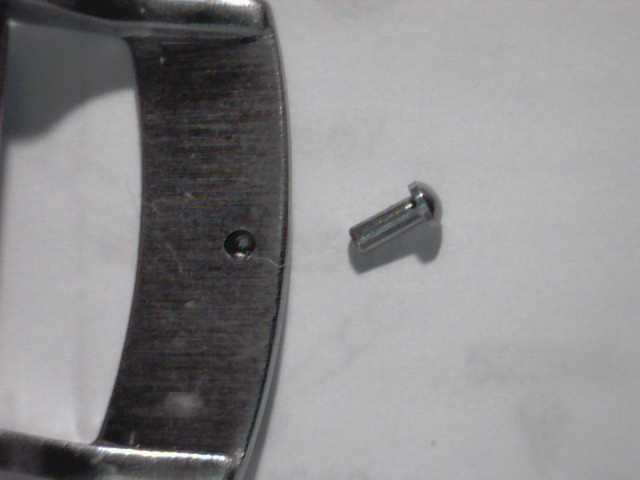

Salve a tutti,
Ho un deployante al quale si è staccato il piolino di ancoraggio per la cinturino. Come posso saldarlo?
Posta la foto
Cordiali saluti
Stefano

Ciao Stefano
in origine viene puntato elettricamente cioè saldato con una puntatrice elettrica ed è sicuramente il modo meno invasivo.
Praticamente la scarica elettrica che attraversa i due pezzi è talmente potente da sciogliere una piccola quantità di metallo in prossimità della rottura
Ci vorrebbe qualcuno con il suddetto strumento......

Perfetto clocker, oppure usare una saldatrice a laser. Se la chiusura è di marca ne vale la spesa, altrimenti conviene sostituirla. Altre saldature possibili non tengono

Ciao clocker,
questo significa che non posso ripararlo per conto mio :(
comunque interessante quello che hai scritto. Immagino quanto costa il ...suddetto strumento.... :D

sono cavolacchi amari. io ho provato una volta a saldarne una con saldatrice ad idrogeno, non te lo consiglio.
ti consiglio una sostituzione, sono economiche, con pochi euro te la cavi.
Purtroppo, Giacomo, è di marca e neanche mio :(
Anche perchè se era di marca era impossibile che fosse mio :D
ti ringrazio per la dritta
Saldatrice a laser.... è la prima volta che ne sento parlare per l'orologeria, ignoranza mia permettendo. Immagino i costi del macchinario......
Ma non esistono dei metalli di sottofusione? Ovvero che si fondono prima rispetto ad altre lege? Forse non hanno molta resistenza?

provare a forare, e fare perno filettato?
MessaggioInviato: martedì 27 gennaio 2009, 13:25
Messaggi: 584
Ciao, come da oggetto, provare a rifare il perno con il finale filettato, potrebbe essere un'idea?

comprare una saldatrice laser per saldare un pernoetto è come comprare un boeing 747 per andare in vacanza... :-o
e comunque lo stesso risultato lo otterresti con una saldatura a scarica di condensatore, o a resistenza, o con tante altre tecniche: prova a cercare su paginegialle qualche ditta che fa saldature speciali, io saprei consigliarti solo una ditta di torino ;)
(per esperienza personale aggiungo: la saldatura laser riempie la bocca ma sovente i riusltati sono un po'... ::fregatura )

Se conosci qualche laboratorio orafo o fornitura, informati chi puo avere la saldatrice laser, e fagli fare il lavoro. :D

non ci avevo pensato. Il Laser è un ottima idea. Io conosco anche uno in gamba ma è a Bologna :-o

brasatura con lega quaternaria.

:grin: puntatrice al tugsteno. :grin: pulita veloce ed efficente.
