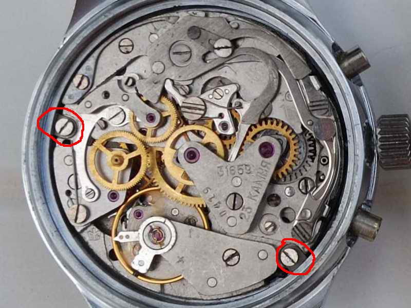

ho un poljot 3133 (il moscow-tokyo) che purtroppo non ha una delle due linguette che fissano il movimento alla cassa!!! :-(
a causa di cio', il movimento risulta poco stabile ed e' "traballante" (risulta molto fastidioso quando muovo il polso!! :-( )
Ho chiesto a due forniture qui' a bari, ma nulla! :sad:
c'é nessuno che dispone ,per pezzi di ricambio, di un 3133 e che sarebbe disposto a vendermi questa linguetta?
Le due linguette sono queste:
attendo con ansia qualche risposta o MP :oops:

ciao, io non ho le linguette originali, però siccome moltissimi orologi sono fissati con quel sistema di linguette ne ho parecchie, se tu mi dai le misure della tua controllo e spedisco.
giuseppe

di quali misure hai bisogno? (diametro foro e lunghezza linguetta)
un orologiaio oggi mi ha detto che queste linguette per gli orologi russi sono diverse da quelle degli altri orologi svizzeri, per cui andrebbe realizzata partendo da un pezzo di ferro!!! :shock:
é vero?
bride

ciao, ho aperto un orologio come il tuo, le bride sono piatte, quelle che ho sono un poco sagomate, dovrebbero andare bene lo stesso, se non è così con una martellata le appiattisci ( provato ) dovresti anche allargare il foro, l'unico problema che potresti avere sono le viti, con tutte le viti che ho non ne ho una di quella misura.
fammi sapere
giuseppe

la vite é presente, manca solo la linguetta!! :eek:
come faccio ad allargare il foro?
grazie mille per la tu disponibilita' e cortesia :oops:

Compra un kit di alesatori conici a 5 facce. Costa una decina di euro nelle forniture da orologiai.
Sono delle barrette di acciaio a sezione pentagonale che si vanno assottigliando verso la punta.
Un kit ne contiene, credo 6, di misure differenti.
Inserendone una nel foro la fai ruotare con le dita come fosse una punta di trapano.
Ogni tanto controlla di quanto hai allargato il foro perchè mangiano in fretta.

a casa comunque ho un piccolo trapano (usato per i fori sulla piastre dei circuiti stampati) e diversi lime di forme variegate (anche coniche)!
in qualche modo riusciró ad allargare il foro!!! 8)
