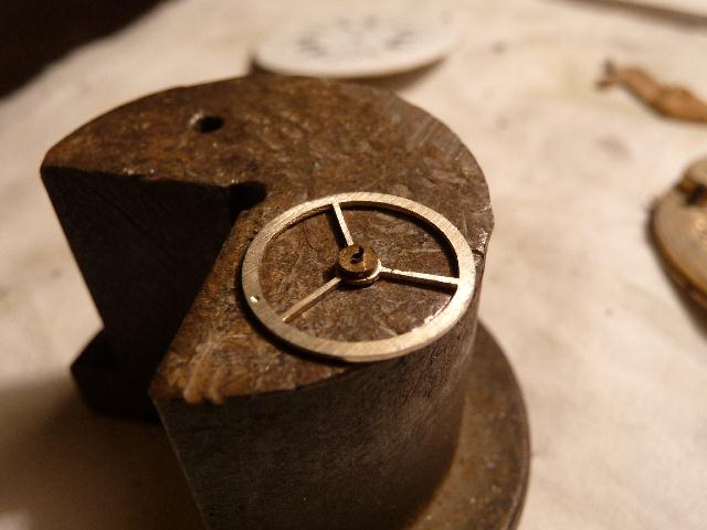

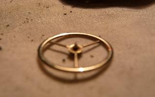

punzoneria
bilanciere
ora cosa devo fare?

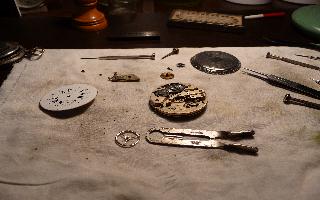

altra visuale

Se mi dai le distanze delle contropietre o del vecchio asse ti posso aituare inviandoti un ax bilanciere .
Ho un buon assortimento
Ciao :-D

mi manca il tampone terminale vecchio, ho molti tamponi terminali nuovi
non sapevo effettivamente come trovare quello adatto non avendo il vecchio, grazie a te Albisami mi hai dato il modo basta che misuro le contropietre. grazie

Mi sa che la scatolina dei tamponi non basta.
Qui c'è tutto il cilindro da sostituire.
Misura il diametro del vecchio, per estrarlo è montato a pressione.
