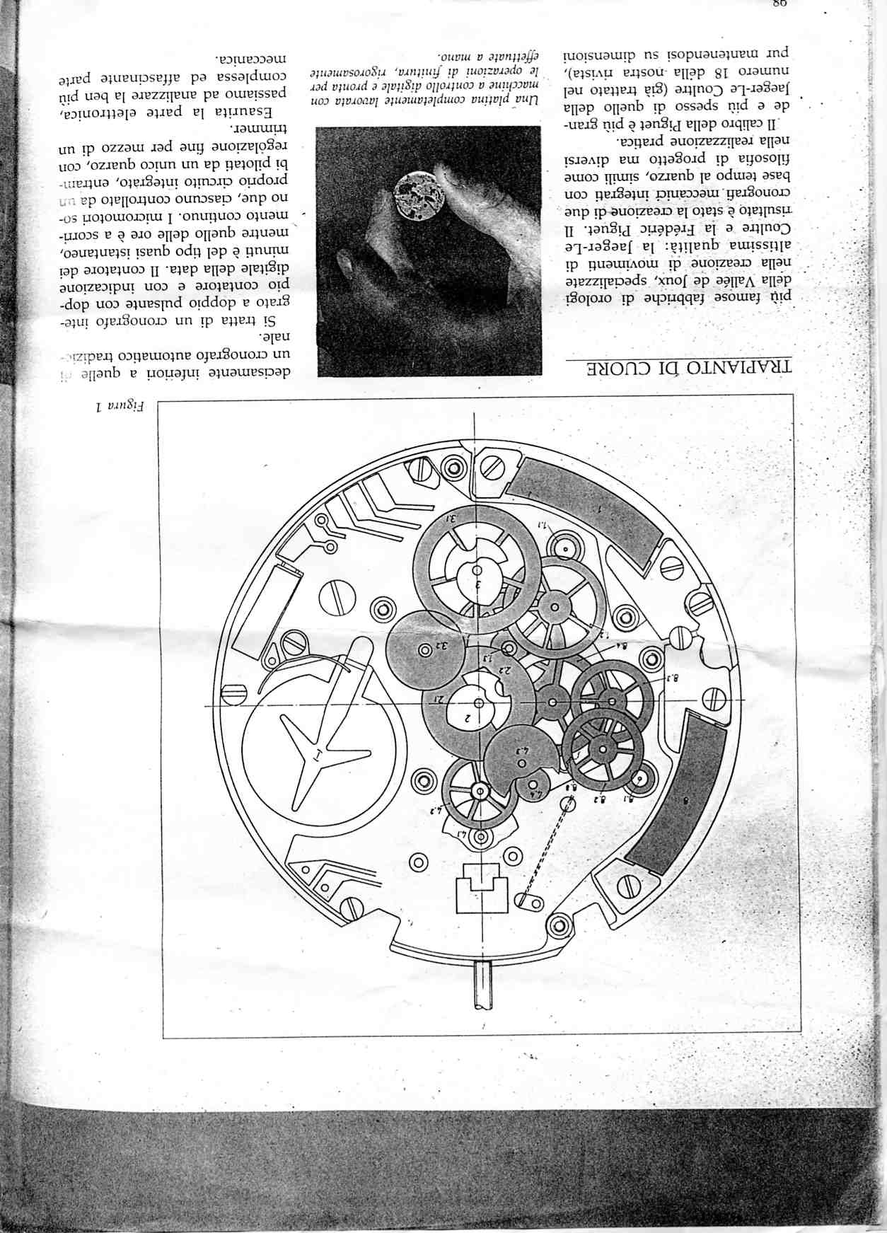

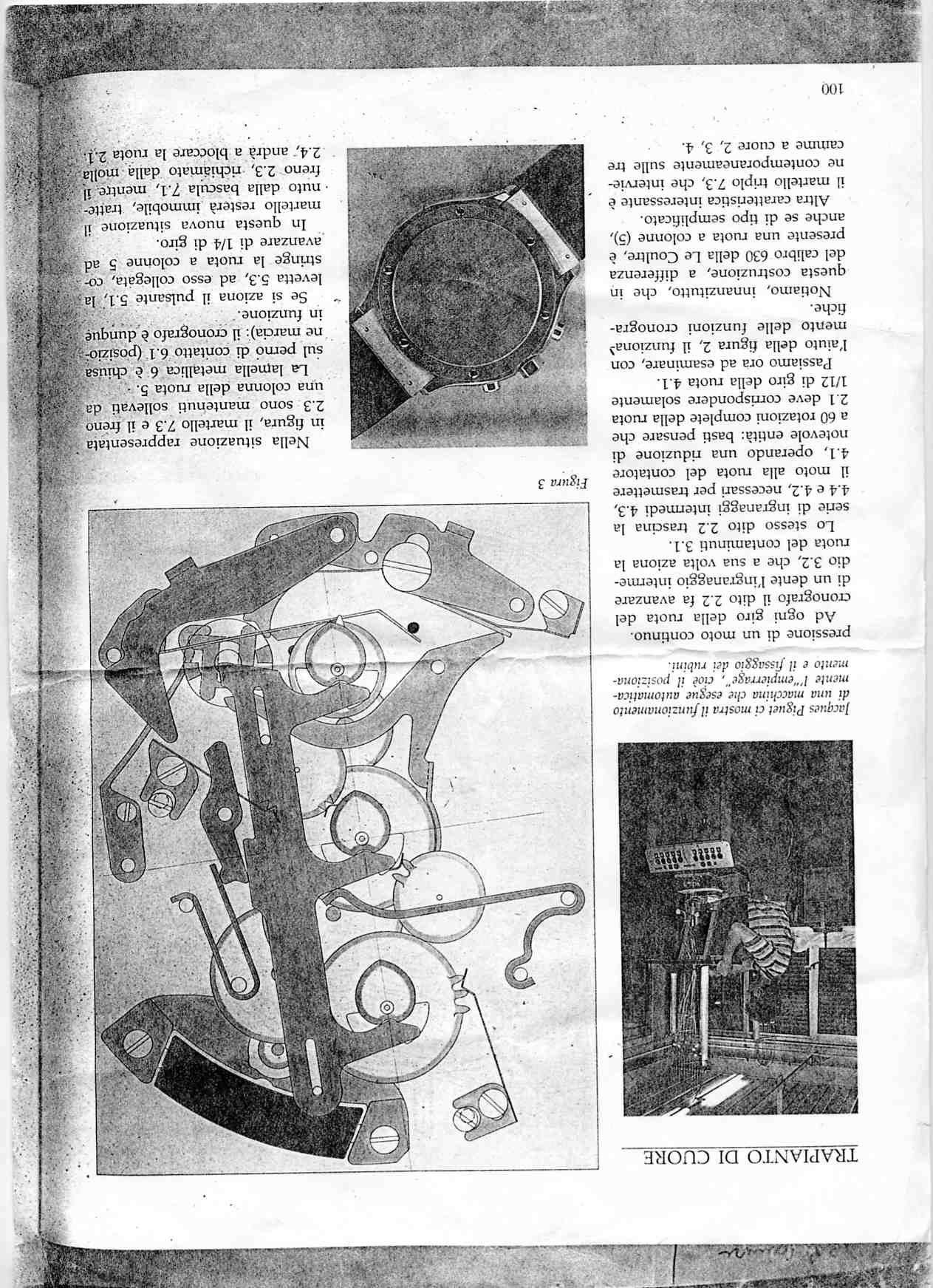

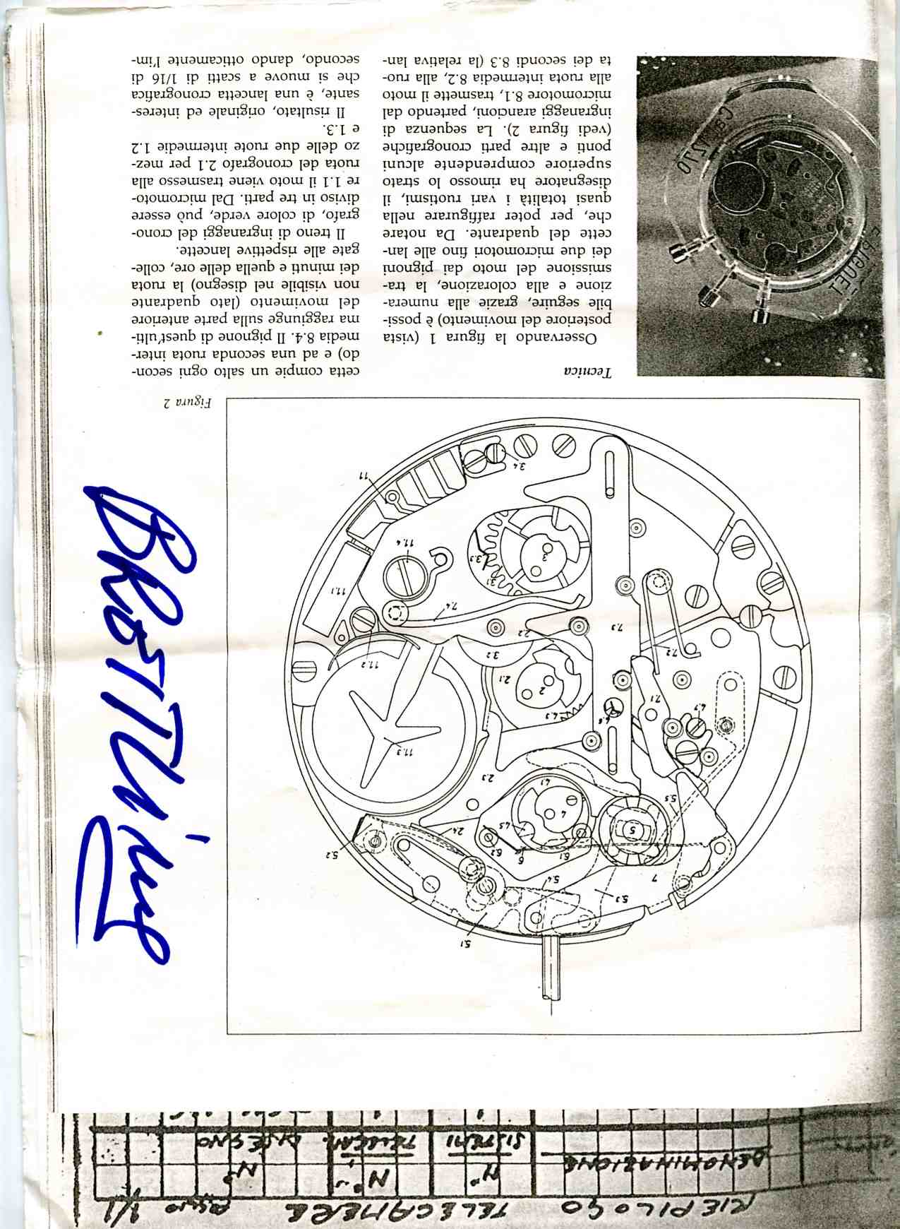

un saluto a tutti, finalmente sono riuscito a postare purtroppo non bene queste foto da scanner, e' tutto quello che ho trovato di questo calibro e che volentieri metto a disposizione, sono state ricavate da una vecchia rivista " orologi e misure del tempo"spero vi possano aiutare.

Aiutooooo, mi sta venendo il sangue alla testaaaaaa.... :smile:

Carissimo ed Amatissimo....più che bene direi benissimo.....
Grazie...Servo suo e baciamo le mani vossia :D :D
se mi accetta il preventivo il cliente proverò a postare foto passo-passo dello smontaggio e rimontaggio..
