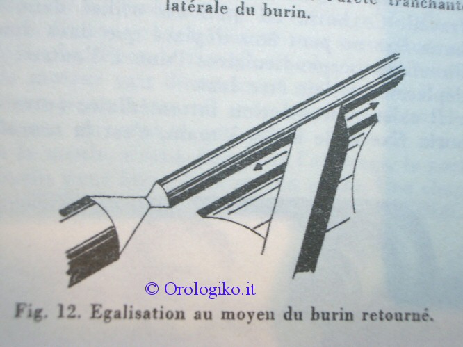

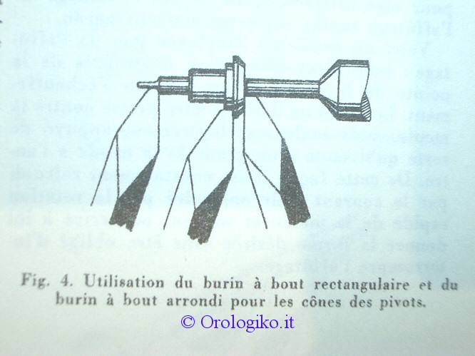

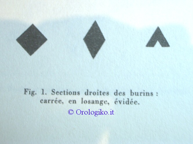

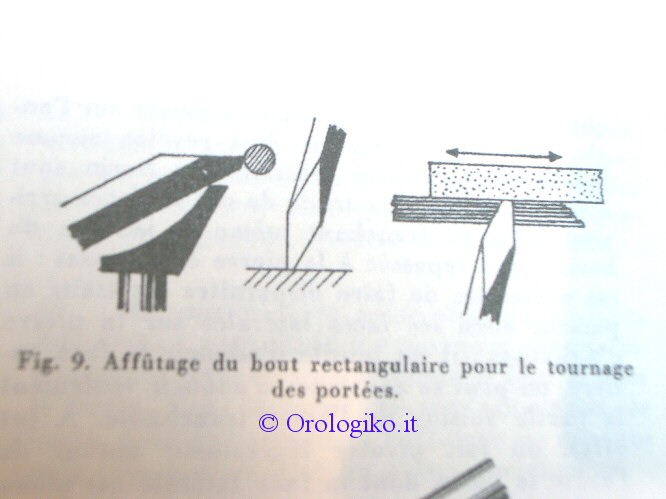

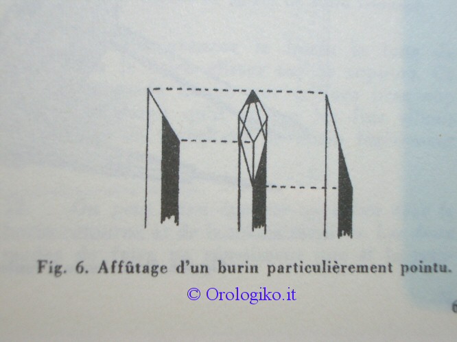

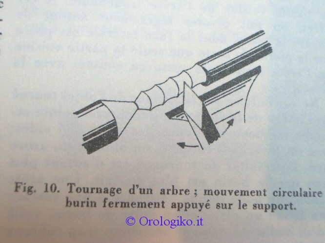

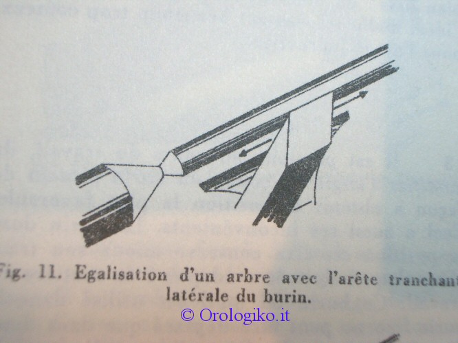

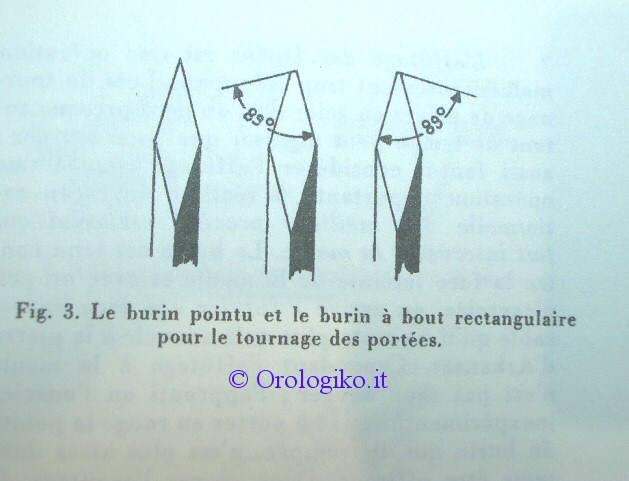

Ecco come è fatto un tipo di bulino per tornire un asse, tratto dal libro L'Orologiaio e il Suo Tornio (Lingua Francese)
Sono foto, lo scanner mi è volato a terra insieme al gatto :o

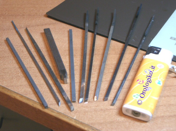

I miei bulini a mano, mancano quelli da fissare tipo quello più grosso.

Faccio tesoro di questo post e ne approfitto per chiedere se si possono utilizzare per la tornitura con supporto,i bulini da incisore,quelli per intenderci che sono manicati con quella "mezza palla" in legno.

FIUR ha scritto:
Ciao Old
No ci vanno proprio i bulini da tornio, quelli sono tipo sgorbie o simili e non vanno bene, inoltre è a mio avviso tassativo NON mettere nessun manico di legno, perchè perdi di sensibilità, devi "sentire" come sta lavorando il bulino.

A Torino è in via Massena 5 però pare che non ne abbia più. I miei bulini sono di varie sezioni (quadre) da 1,5 - 2 . 2,5 - 3 . 3,5 di acciaio e alcuni in Widia
