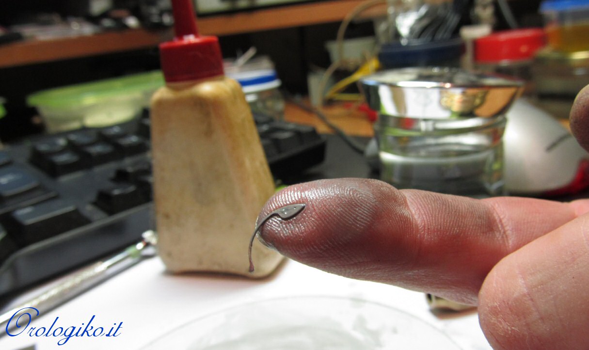

E' una semplice e relativamente veloce lucidatura, ho pensato di postare qualche foto delle fasi della lavorazione se mai può essere utile a qualcuno.

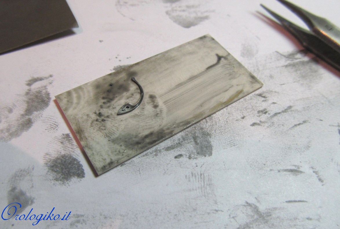

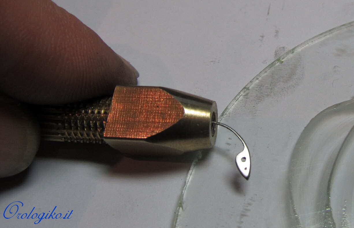

prendo della diamantina Bergeon e la miscelo su un pezzo di vetro con dell'olio per pendole.
Poi uso un pezzo di "allumina" ma va anche bene la pietra Arkansas e sfrego in cerchio con il dito, ma è meglio incollare il pezzo su un pezzo di legno piatto.

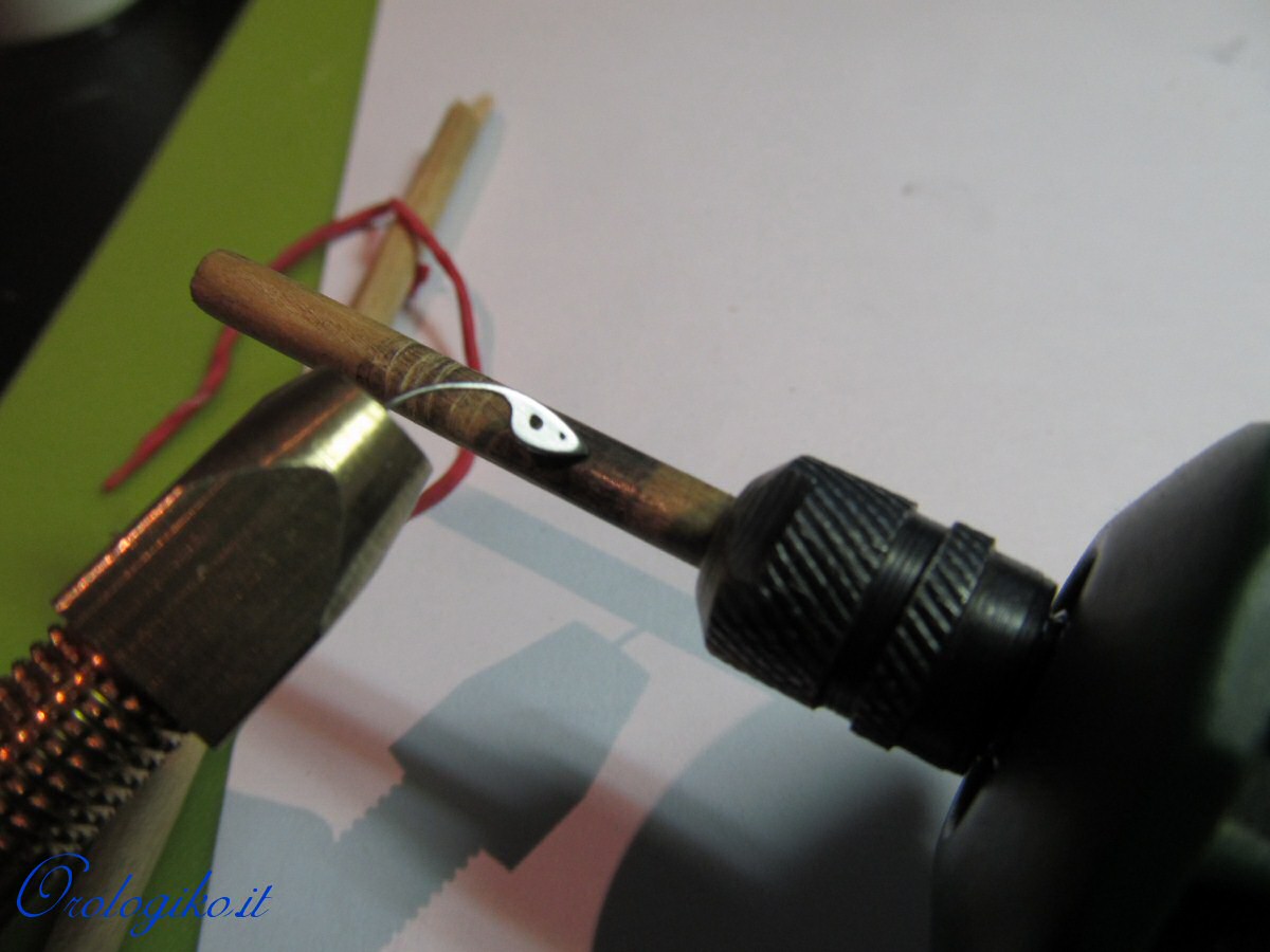

Poi rifinisco con il dremel e il legno di bosso..

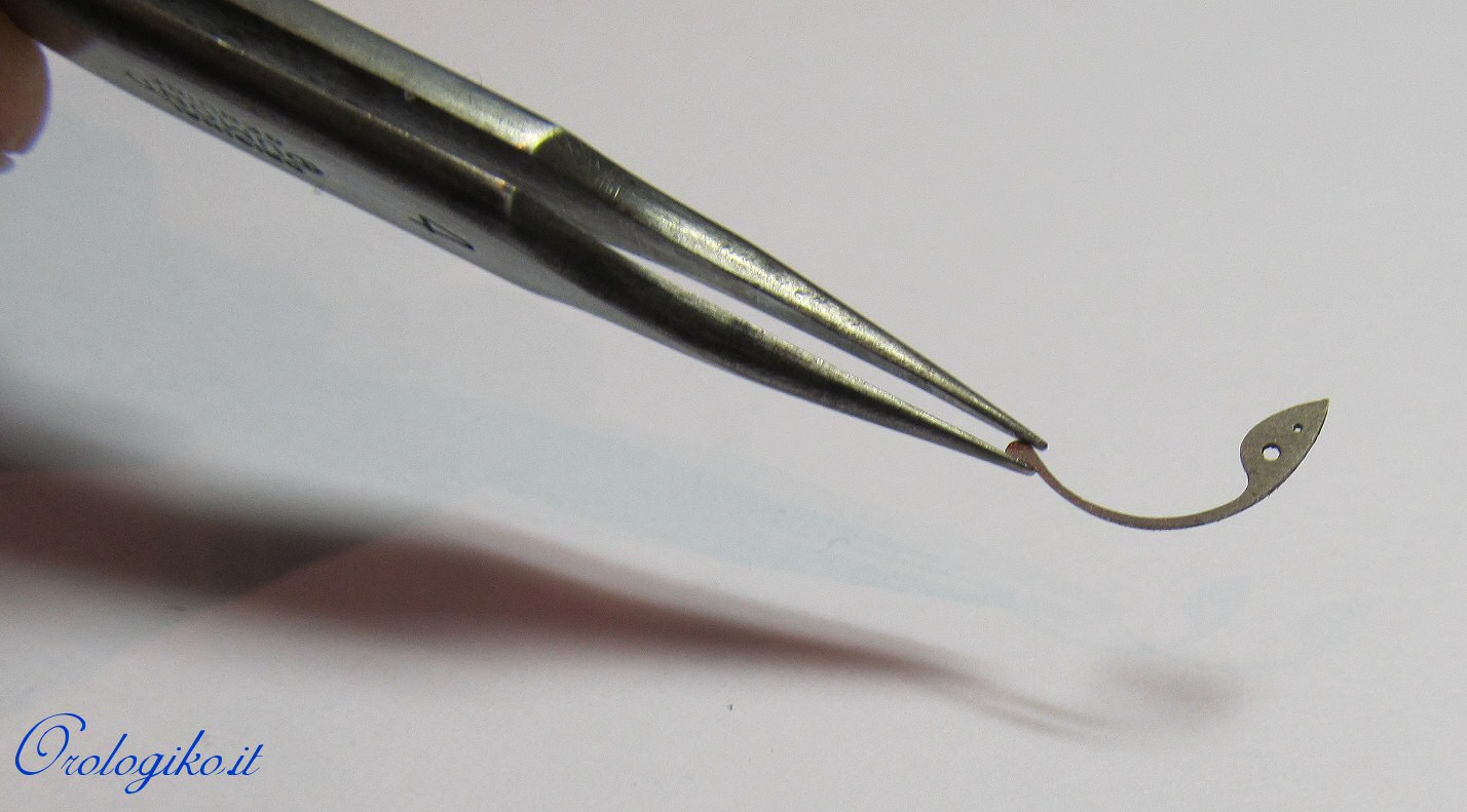

Nel frattempo ho dato una passata agli spigoli a mo di "anglage" ma quello porta via tempo a farlo bene, specialmente su pezzi piccoli, quindi un leggero accenno per rifinirlo un po di piu.
Qui quasi finito in attesa di lavarlo
