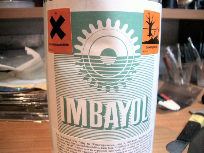

MessaggioInviato: mercoledì 25 febbraio 2009, 20:12
Messaggi: 26810
Magari tanti orologiai lo conoscono, questo è un liquido specifico per la pulitura ad ultrasuoni, va diluito in acqua distillata 1/9 quindi con 1 litro di prodotto fate 10 litri di lavaggio.
ATTENZIONE SI PAPPA LE SPIRALI. gnam gnam.. slurpp Burpp. :o

Nessuno conosce l' Ibayol?
MessaggioInviato: lunedì 2 marzo 2009, 17:15
Messaggi: 2889
Località: Prov di TO
è utilizzato in Francia, a manetta.
:D
le mie foto:
MessaggioInviato: lunedì 2 marzo 2009, 22:37
Messaggi: 26810
:D
Quando passi se non lo hai usato te ne dò un pò di litri così mi dici che ne pensi.
Ciaoo Fabry
MessaggioInviato: lunedì 2 marzo 2009, 23:10
Messaggi: 26810
JCH ha scritto:
è un prodotto venduto in ferramenta in francia.
Alta orologeria allora! :smile:
