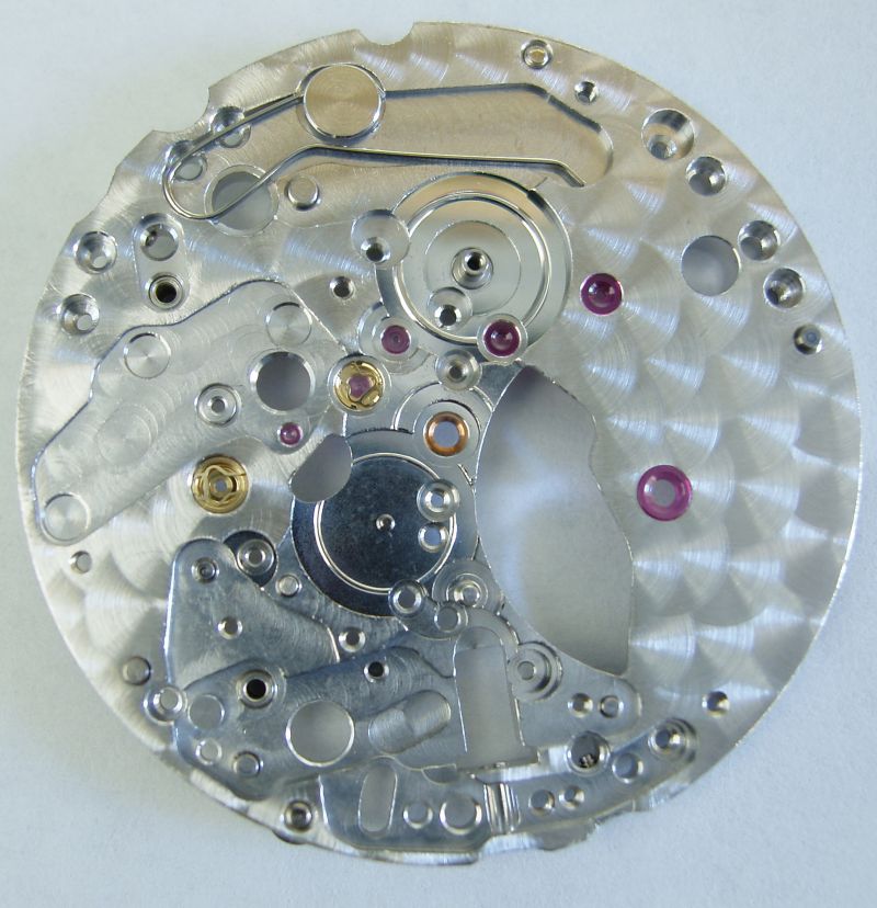

cambiamo la platina :smile: :grin:

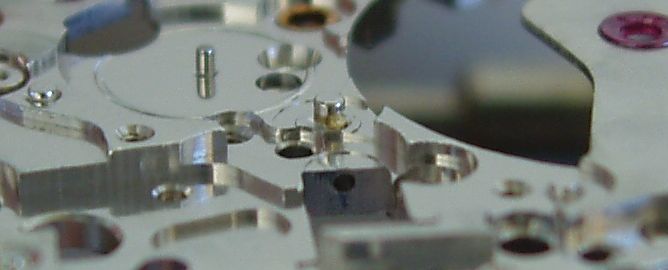

Sergio, ben tornato, subito una rogna!!! :shock: Io sono due volte che rimuovo il vecchio tenone e ne ricostruisco uno da reinserire, dovrei avere le foto da qualche parte, se le ritrovo le posto. (platina Rolex 3135 con tenone del ruotino rinvio consumato da una revisione periodica non fatta :smile: :smile: :-( )

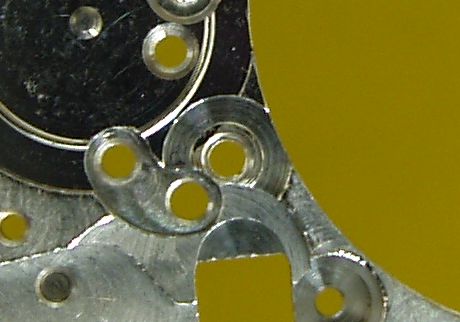

Oggi, giusto per cazzieggiare, ho messo in cantiere la costruzione di uno strumento idoneo al recupeo del tenone consumato. (come da post)
Il risultato, perfetto al centesimo :grin:
Lo scopo era quello ottenere un foro perfetto, perfettamente al centro e nella maniera più semplice possibile.
