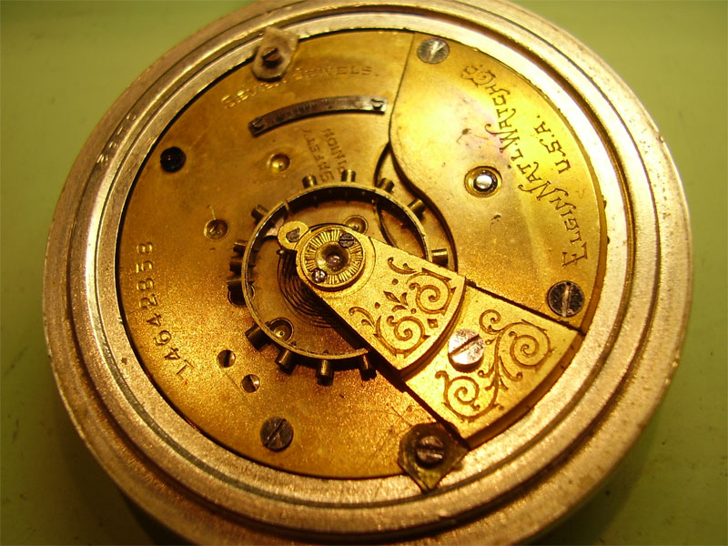

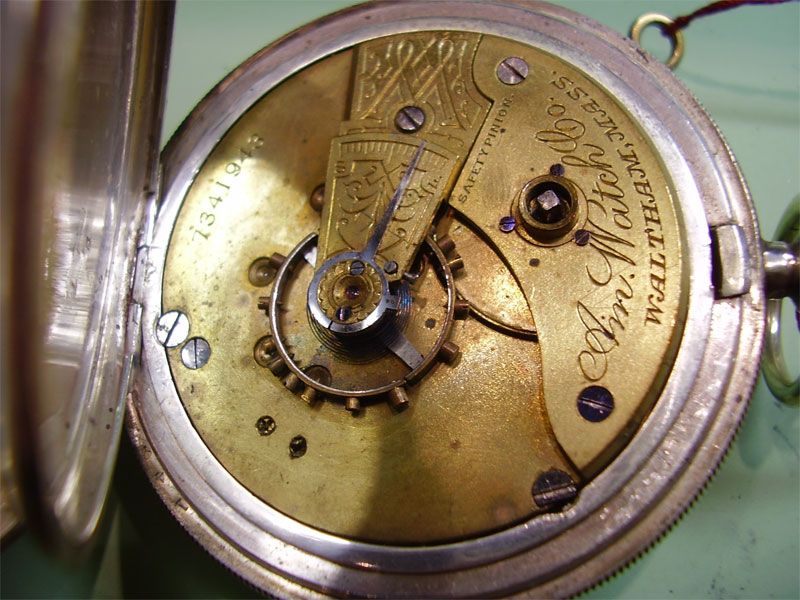

ho questi due orologi da tasca:
secondo voi riesco a trovare come ricambio per il primo l'asse del bilancere
e per il secondo la racchetta per regolazione anticipo/ritardo
grazie livio

Per il primo ofrei dovrebbe averlo... io avevo trovato una scatolina di assi originali waltham ma il venditore sulla bancarella voleva10€ e non sapevo che farmene (anche se ho due waltham).

La racchetta non dovrebbe essere troppo difficile da ricostruire usando un minitrapano, un pezzo di molla ed un filo di ottone. :-?

Il primo è un Waltham 18s del 1897 con carica a chiave modello 83 con 7 rubini, per il bilanciere dovresti farmi la foto magari con un monocolo davanti, perchè potrebbe montare 3 modelli diversi, mediamente costa sui 15 dollari. Come orologio merita la riparazione, ha un valore discreto.
Mentre quello sotto è meno importante, è un Elgin 18s del 1909 grado 309, la racchetta la puoi prendere su ebay, c'è un kit tra cui anche quella.
Numero oggetto: 200273309930
Ciaoo Fabry
