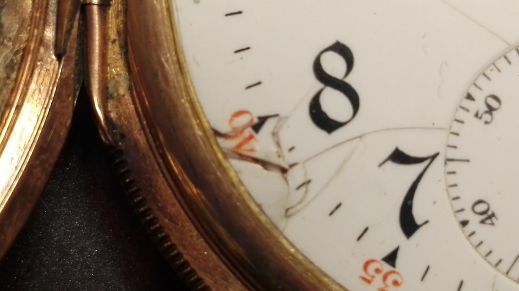

Devo ripristinare il quadrante in foto e non so decidermi su quale collante utilizzare per rimettere al loro posto i pezzetti sparsi prima di procedere alla chiusura dei vuoti ecc. ecc.
Cosa mi consigliate?

Io non farei saltare la parte della ceramica ad ore 8 per rifarla, ma useri la polverina a caldo della selva per bloccare la parte danneggiata e ricoprire le parti mancanti.
Poi una volta fatto ciò, metterei a mollo il quadrante nel Caint&Clair marsiglia puro per almeno 20 minuti ambo i lati, ossia faccia su faccia giù e verrano via le crepe.. dette capelli.
Avrei fatto la stessa cosa anch’io se non fosse per il fatto che Le piccole parti rimaste sono fuori posizione e quindi dovrò per forza rimuoverle.

lio puoi usare il classico attak, oppure la punta di uno spillo di epossidica bicomponente, però stai attento a staccarli, se hai gli ultasuoni, potresti provare a farli saltare con quelli, ma con grande attenzione.
Calico ha scritto:
Usa Colla professionale 21: ci mette un'ora a seccare e non produce vapori di cianoacrilato come l'attack, che ti formerebbero gli appannamenti superficiali laterali che dovresti togliere col diluente.
Ok grazie per i preziosi consigli :2thumbs:
Lio
Calcio ti riferisci a questa?
