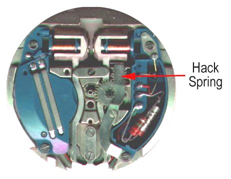

esperti di accutron,
avrei bisogno di un consiglio su come procedere,
ho un'accutron calibro 2141,
ronza e ronza anche bene pero' la ruota cricco non gira,
i cricchetti sembrano agganciati bene per' non si muove.
Siccome ne ho altri identici e so che solo ad alzare la levetta della messa in ora l'orologio si ferma ,ora mi chiedo come sia possibile in quanto non vorrei che tale sistema sia in uso anche con la leva giu' cosi' da non far andare l'orologio(in pratica bloccato), in pratica non vorrei cominciare a smontare e l'inghippo e' altrove.
grazie a tutti
federico

ok ma per far funzionare il diapason la leva dev'essere spinta verso il quadrante giusto?qual'e' in pratica la funzione della leva?si appoggia al diapason evitandogli di trasmettere l'oscillazione ai cricchi?
il ronzio e' perfetto solo che non si muove.
grazie federico

Se non è come ti dice mew (probabile), quasi certamente ci sarà qualche impurità che blocca le ruote. Ma spiegaci meglio....l'orologio andava e si è fermato di colpo o ha iniziato a perdere qualche secondo? Lo fà dopo qualche intervento di qualcuno? E' caduto?

Ciao Malpensa, scusa se rispondo così in ritardo, ma ho fatto un po di esperienza sugli accutron e riguardo quel problema li ti posso dire che, quella leva li, che viene serrata con due viti, quando avviti le viti, ha la brutta abitudine di spostarsi verso il diapason, toccandolo.
A me è capitato, e dopo avere fatto la revisione, e dopo avere sistemato per bene le due mollette che toccano sulla ruota 360 denti per far fare contatto, l'orologio faceva rumore ma non camminava, questo perchè arrivava corrente ma il diapason era bloccato proprio da quella leva che dici tu.
Prova a tenere la leva lontana dal diapason mentre avviti le viti.
Anche se con ritardo, fammi sapere.

Controlla che le due levette contatti siano posizionate correttamente sul ruotino che gira, a volte essendo lamelline molto sottili si possono spostare e l'orologio pur andando il diapason non funziona, la stessa ruotina ha dei dentini microscopici che con la lente difficilmente li vedi, occorre il microscopio per controllare che sia a posto e soprattutto pulita.
