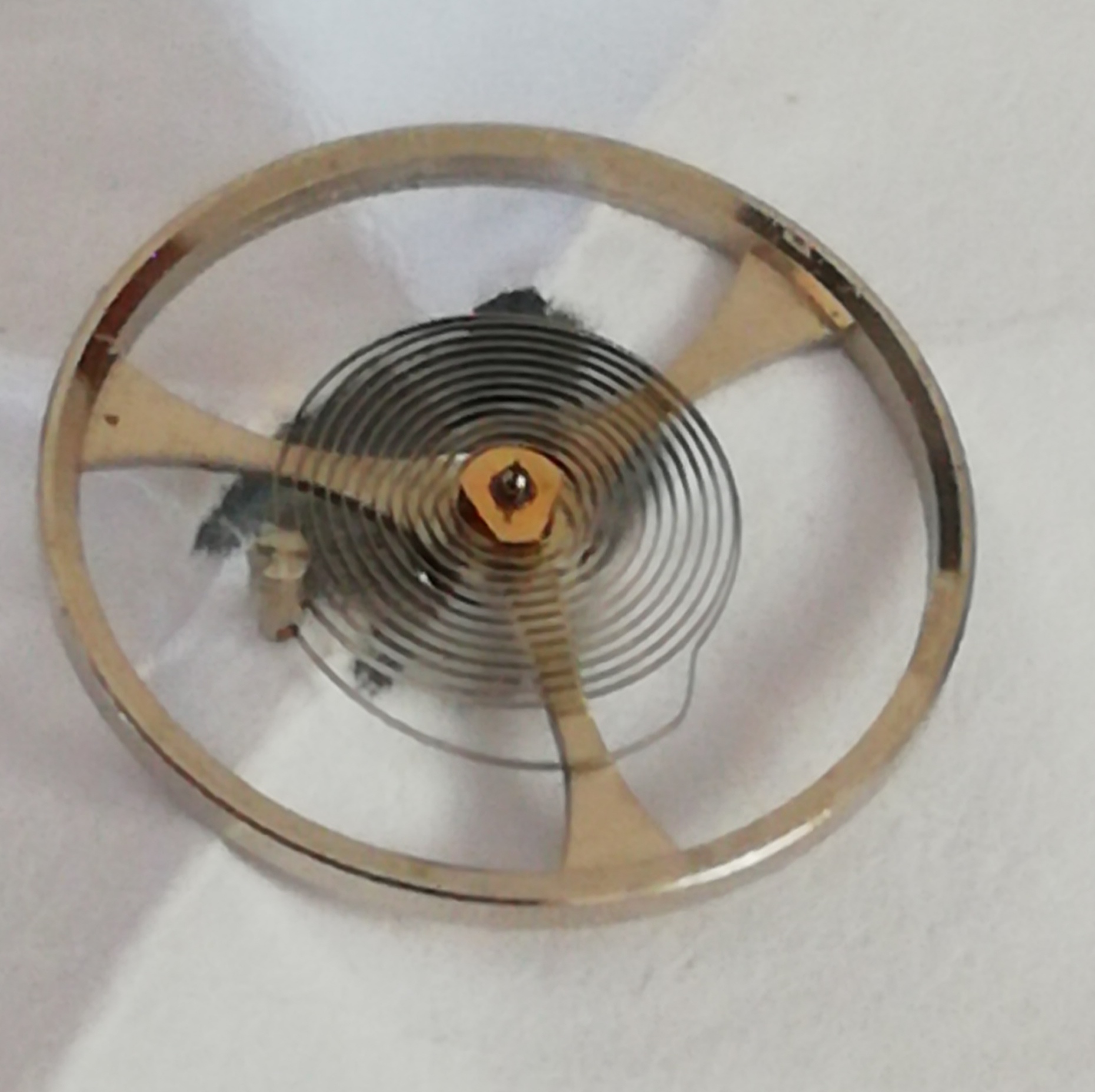

salve
ragazzi l'operazione è andataa buon fine, ma il meccanismo ha un'altro problema sulla spirale del bilanciere che è ammaccata.
qualcuno mi può postare una foto della spirale xchè debbo capire come defluisce l'ultimo tratto in quanto non riesco a capire dove èp ammaccata. Dal sito ranft uhren non si vede bena il movimento è un du rowe 749/2 (int)

Salve
Una foto

Ci sono sul forum diversi esempi di rettifica di una spirale, p.es. questo video:
viewtopic.php?f=174&t=48469
Oppure in questo documento:
viewtopic.php?f=82&t=49629
A occhio ci possono essere due punti sui quali agire per rettificare la spirale, ma la foto non si vede benissimo ed è di scorcio, quindi prendi questa mia come riferimento ed attendi la conferma da altri più esperti:
IMG_20190618_155406-r.jpg [ 265.1 KiB | Osservato 2675 volte ]
Pier Paolo

Salve
dopo aver smanettato un poco sono arrivato a questo (foto). volevo sapere se va bene così oppure debbo raddrizzare ancora e se si in che punto della spirale? Siccome ho raddrizzato la spirale senza smontarla dall'asse del bilanciere se volessi
smontarla sotto che punto della virgola debbo infilare il cacciavite sottile?
IMG_20190621_153733.jpg [ 472.13 KiB | Osservato 2612 volte ]
Re: molla di carica
MessaggioInviato: venerdì 21 giugno 2019, 16:17
Messaggi: 6974
Cosi è perfetta :wink:

salve,
ieri ho rimontato il bilanciere e va una meraviglia.
finita la revisione valuterò il tempo
grazie
