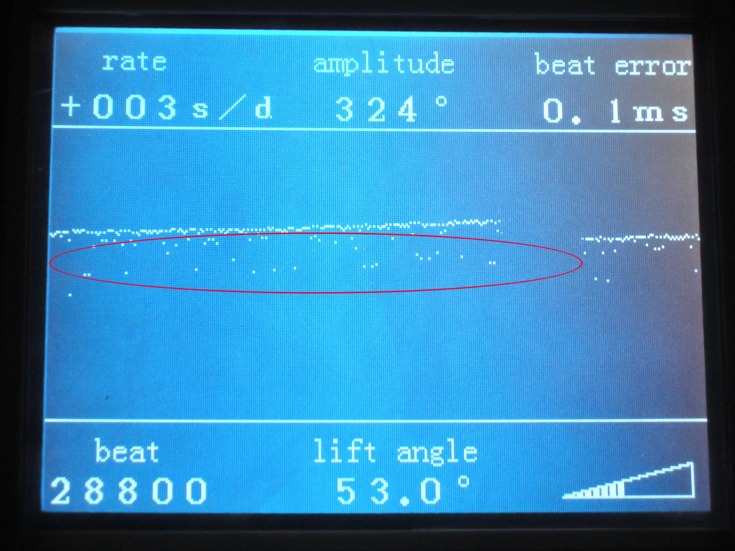

Dopo una revisione di un movimento ETA 2836-2, e messo sul cronocomparatore, mi ha dato questi risultati.
Ho notato che ci sono delle imprecisioni che sullo schermo del video sono evidenziate dall'elisse rossa da me aggiunta sulla foto.
Secondo voi da che cosa possono essere generate?
Quando si possono verificare?
Il movimento in questo caso è con il quadrante in alto.
Il problema sembra che si manifesti solo in un senso dell'oscillazione del bilanciere. Può essere l'ancora?
Vi ringrazio già da ora per un vostro cortese aiuto
Saluti a tutti
Stefano

Secondo me è rumore, cioè non sente bene il battito.

Anche a me sembra rumore per non perfetta percezione del battito. :D :D :D

Questo significa che il cronocomparatore è stato posizionato inavvertitamente vicino ad una fonte di rumore o che la cassa dell'orologio è troppo spessa?
Stavo pensando se per caso o posizionato male l'orologio sul microfono :sad:

I cronocomparatori in generale sono molto sensibili ai rumori di fondo, a volte devo spegnere la radio e chiudere la porta o la finestra per non provocare letture strane!

Grazie Krunz47, effettivamente avendo il mio "laboratorio" :smile: sul tavolino di casa dove praticamente lavoro, studio, mangio e vedo la televisione, ho sempre in questi casi il televisore acceso che mi fa compagnia. Adotterò in futuro anche questi accorgimenti.
Pensavo che il microfono fosse tarato su una certa frequenza e quindi tutte le altre frequenze non venivano acquisite dall'apparecchio :sad:

ma infatti il rumore non è captato dal microfono nello spettro audio di suo normale funzionamento, sono disturbi radio indotti dagli altri apparecchi ;)
