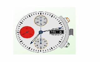

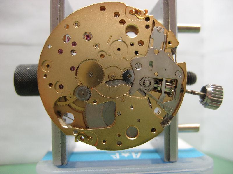

Vediamo come l’IWC (ho chi per lei) :D ha apportato una modifica sul notissimo val 7750, per poter portare la lettura dei secondi ad ore 6 quando normalmente su questo calibro è ad ore 9.
Questo è il normale posizionamento della lancetta che di default monta questo calibro.
Nel caso del portoghese è stata tolta la lancetta del contaore ed è stata montata una ruota secondi + corta senza il pernio per la lancetta dei secondi continui.
Poi è stato fresata la platina e “innestato” un treno di ruote montato su un piccolo ponte.
Di seguito le foto forse rendono meglio l’idea.

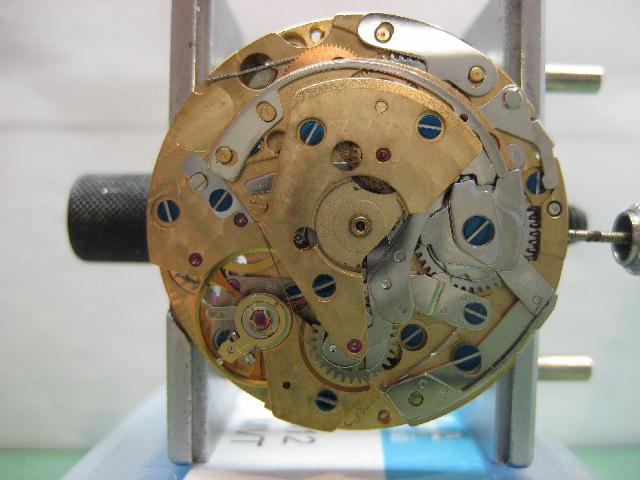

Sopra a prima vista non si nota niente, solamente una finitura un poco + accurata e le viti blu.

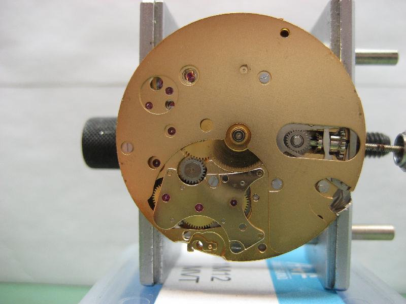

Sotto il quadrante si può notare il “trucco” :-D una piastra copre gran parte della platina, per poter portare tutto alla stessa quota del ponte montato ad ore 6/7

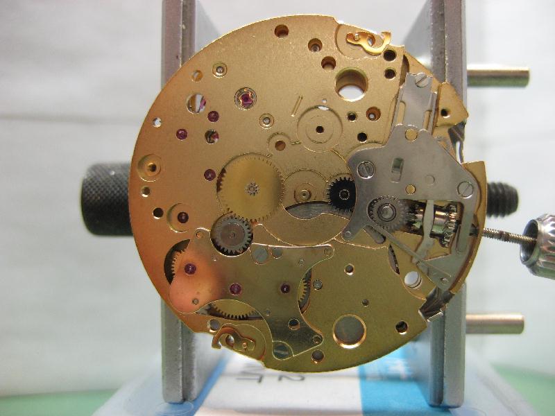

Tolto la piastra si può notare come sotto non cambia niente o quasi, rispetto al movimento base.
Il meccanismo senza il ponte supplementare.

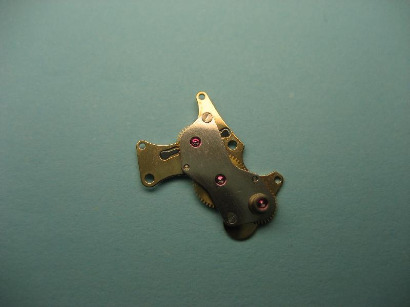

Il ponte con le 3 ruote

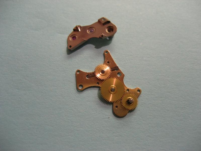

Aperto
La lancetta dei secondi è montata sulla ruota piccola in alto con la molletta di frizione.
La “frizione” sull’ultima ruota è montata per evitare inestetici tentennamenti della lancetta secondi dovuti al gioco fra le ruote.

ciao andrea,
ma alla fine il movimento "modificato" è piu' alto rispetto a quello classico o le misure sono invariate
pura curiosita'?
MessaggioInviato: sabato 27 settembre 2008, 8:59
Messaggi: 3455
Località: Empoli (Fi)
Provincia: Empoli
livio2611 ha scritto:
ciao andrea,
pura curiosita'?
Per ruota ore, pignone minuti e contaminuti crono stesse altezze del base.
Se noti qui non c'è la data.
Anche tutto il movimento con piastra e ponticino secondi alla fine arriva all'altezza di un 7750 con data.
