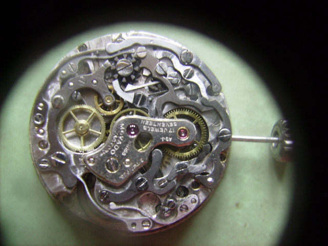

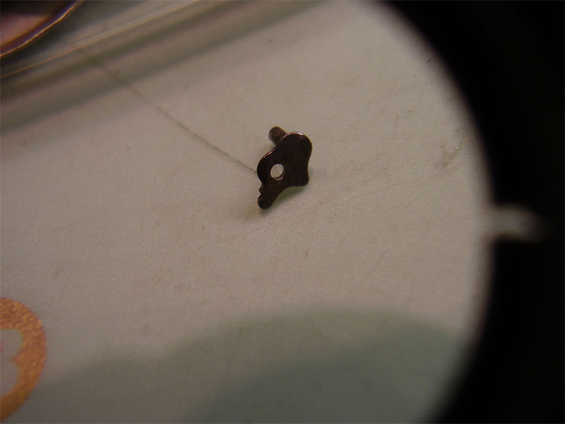

ho un problema con un movado cal.90
mi manca la vite della leva azzeramanto,e questa è il meno...
ho provato il crono,avvio,reset e....qui inizia il problema con la leva che ho non riesco ad azzerare
ho inserito la leva nel suo spazio ma non riesco a far azionare il martello di azzeramento
qualcuno mi sa' consigliare dove posso trovare una scheda tecnica o un esploso per questo calibro??
ho cercato su google,mi fa' vedere un sacco di movimenti movado-zenith cal.90,ma sono automatici e completamente diversi dal mio
grazie livio

questo calibro in particolere neanche io non l'ho mai visto,
ma come vecchi crono ne ho gia' fatti abbastanza
il problema e che secondo me la leva che ho fotografato non centra niente con il movimento :shock:

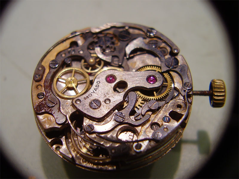

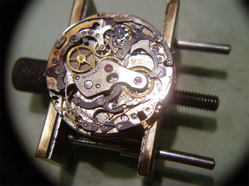

posso solo farti vedere la foto che ho fatto 3 giorni fa del movimento montato, mi sembra quello ?

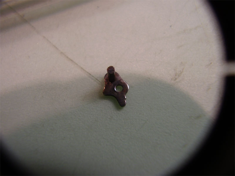

ho notato una differenza se riesco metto foto
MessaggioInviato: venerdì 3 ottobre 2008, 14:43
Iscritto il: giovedì 31 gennaio 2008, 14:43
Messaggi: 702
il martello d'azzeramento è diverso o sbaglio??
MessaggioInviato: venerdì 3 ottobre 2008, 15:44
Messaggi: 1565
Località: Calabria
Il movado postato da Livio2611 è la prima edizione, ti posso assicurare che ho cercato dei pezzi addirittura anche in Svizzera ma di questo niente, alcune leve ed il pezzo che a te manca la vite, io l'ho dovuto costruire di sanapianta, ti posso assicurare che l'altro postato è più recente.
