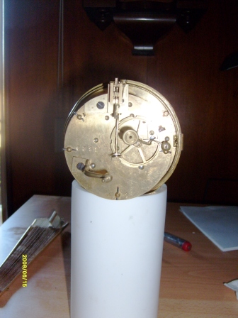

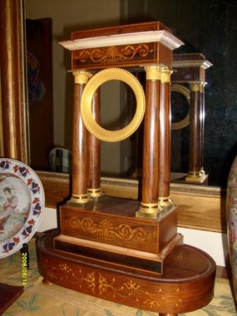

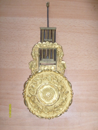

ho comprato separatamente il corpo in legno, la sua base,il pendolo ed il meccanismo(un normale meccanismo che avesse le giuste dimensioni).Spero di non aver fatto un indegno putpurrì!ho seguito i consigli dei maestri del forum ed ho restaurato e pulito il tutto.Ho assemblato e tutto funziona.Purtroppo però non riesco a regolare il meccanismo,per quanto alzi il pendolo va stratosfericamente indietro.Non avviene con il suo pendolo originale,di quelli soliti con cui è precisissimo.Per quanto abbia cercato di leggere in giro e sui manuali non capisco il perchè.Non credo il peso(180gr).Mi aiutate per favore a capire? per quanto riguarda il mio lavoro,per favore,siate spietati.

Riguardo a quel che si vede, ti posso solo suggerire di togliere quella base ovale che non ha niente a che fare con il bel 'portico' Carlo X. Per dare risposta alla tua domanda, credo che possa essere utile una foto del movimento. :grin:

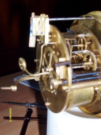

ecco spero ti siano utili per darmi il tuo parere.Mi spieghi anche perchè toglieresti il portico dalla base?grazie ed a presto

Questo portico, secondo mè, è un Napoleone III (II impero).
Basi e relative campane in vetro, servivano per proteggere l'orologio dalla polvere.
Se anche ne avesse avuta una, quello che si vede non è la sua, (decoro e forma).

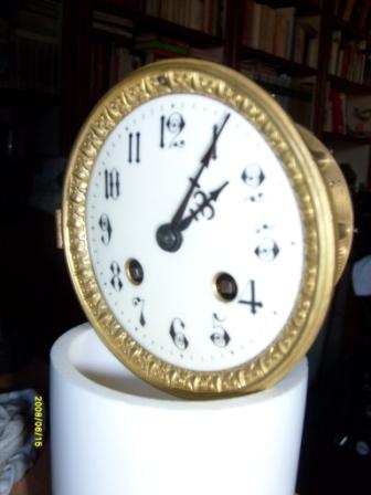

Per quanto riguarda l'assemblaggio e la coerenza dei vari elementi dell'orologio, debbo aggiungere che anche il quadrante e le sfere 'stonano' con il resto. Infatti sembrano appartenere ad una pendola dei primi del '900, un pò lontano da Carlo X 8-) Per quanto riguarda la base, anche se l'epoca di appartenenza sembra essere la stessa, il disegno dell'intarsio è diverso ed inoltre gli orologi di questo tipo non l'avevano, per due principali motivi:
- l'altezza . E' inutile aggiungere centimetri ad un orologio già abbastanza alto
- il movimento con il vetro nella lunetta posteriore è già più protetto delle parigine che invece avevano un coperchio in ottone dorato e traforato.
Quella base poi richiederebbe un vetro a campana ovale che, oltre a costare un bel pò, toglierebbe nitidezza di suono e leggerezza d'aspetto all'orologio.
Io preferirei guardare un orologio molto simile a come poteva essere 160 anni fa. Scusa ma questa è la mia opinione 8-) , forse anche non condivisibile, ma ho voluto solo esprimere un parere.
Non ho poi capito se sul movimento, che mi sembra di parigina, usi il pendolo ornato del portico o il suo pendolo. Ciao

Se hai preso separatamente meccanismo e pendolo, molto probabilmente quello non è il suo, è troppo lungo.

Quello che mi preme è capire il problema tecnico.In effetti la parigina con il suo pendolo è precisa,quando monto il pendolo ornato ritarda in maniera esagerata e non corregibile per quanto alzi il pendolo al massimo.Ripeto che non è questione di peso perchè con il pendolo "normale"portato ai 180 gr (peso del pendolo ornato)il funzionamento è corretto.Esistono altri motivi? es forma,larghezza?

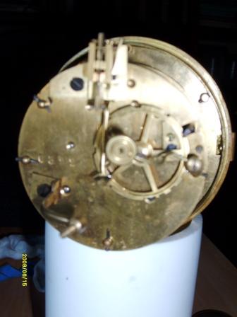

:eek: dopo l'imboccata di Andrea ho risolto il problema.
ho rilevati i numeri sulla piastra,fatto i calcoli,trovata la lunghezza giusta:110mm(che corrisponde al pendolo suo!!!)
Invece quello ornato che avrei voluto aggiungere è minimo 200.
Ergo:cambiare il meccanismo con uno che si adatti e alla cassa e al pendolo "large".Dico bene???????

Per calcolare la lunghezza del pendolo di una parigi si rilevano i due numeri a coppia posti in basso sulla platina posteriore e usando la formula adatta si ha la lunghezza del pendolo (circa). Giustissimo. Ma nel movimento postato non vedo tali numeri e non mi pare siano quelli posti in alto a sinistra. Volevo provare a fare anch'io il calcolo ma non vedendo i numeri mi son chiesto come hai fatto! :D

i numeri sono 4 e 1.Sono appena visibili in una delle foto purtroppo di scarsa qualità.Ho seguito il calcolo consigliato da Andrea, che ringrazio ancora,per aver capito cosa volevo e per avermi risposto senza ridicolizzarmi.
