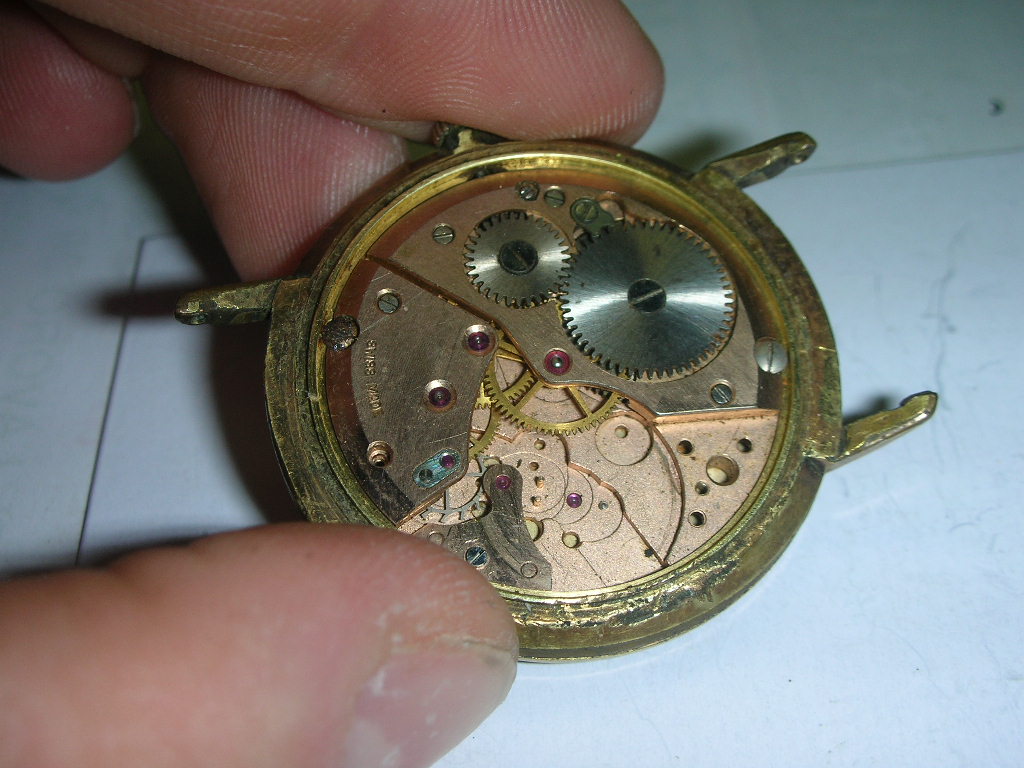

eccomi qui ragazzi..con un'altro problemino..speriamo possiate risolvermelo..bne!
ogni tanto quanto ho un po di tempo a disposizione cerco di dare vita a quelche orologio abbastanza rovinato che mio padre nei suoi anni di lavoro ha messo da parte in una scatola ce ne son tanti pian pianino li sto revisionando un girono ve li faò vedere ma solo quelli che son venuti bene.. 8-)
chissà forse così potrei far parte anch io dei collezionisti ... :o

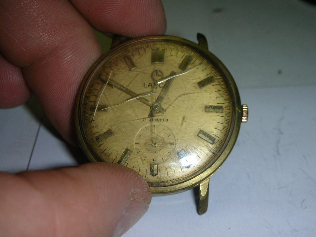

mi è capitato fra le mani questo orologio ecco la foto 8)
ho controllato e lo spirale è rovinato l'ancorino pure insomma c'è da lavorare però ho un problema :ops: :help: ..non c'è scritto il calibro nel movimento come mai? qualcuno di voi sa che calibro è? come mai non lo hanno scritto?
vi mostro le altre due foto !
bà! illuminatemi perfavore! se no non riesco a ordinare i pezzi di ricambio( se li trovo) 8-)

Lanco 1305 o 1222, togli il quadrante, forse è scritto sotto sulla platina.
In questo momento non ricordo bene pur avendone smontati a dozzine!! Sto diventando vecchio e un pò smemorato....... :D

Robertoooooooooooo,hai bisogno di ferie :P ,ha ragione Krunz,è un Lanco 1305 :P

Sbagliato scusate, correggo.
Langendorf 1305
Features
manual wind
sub second
Data
13''', Dm= 29mm, H= 3.8mm
17 jewels
f = 18000 A/h
power reserve 50h
Example, year: signature; shock device
ca. 1960: Lanco, Swiss Made; Incabloc
