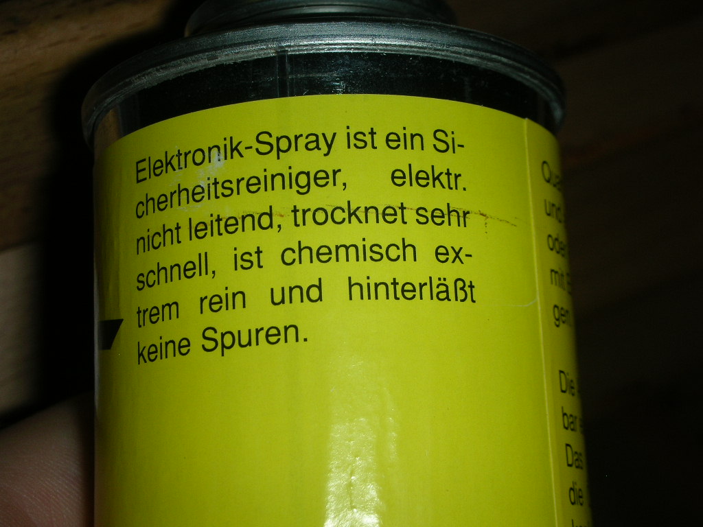

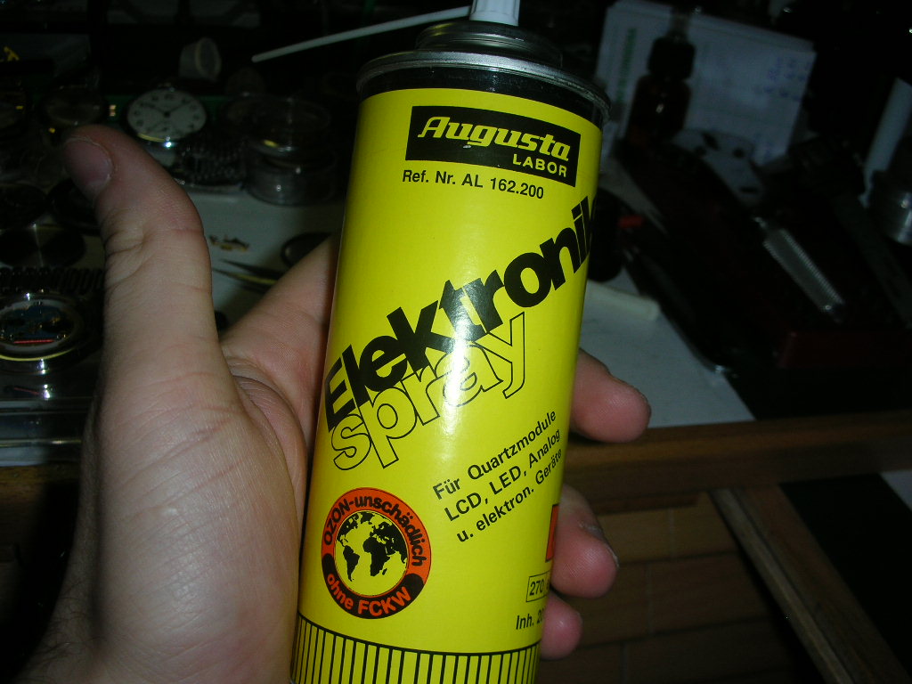

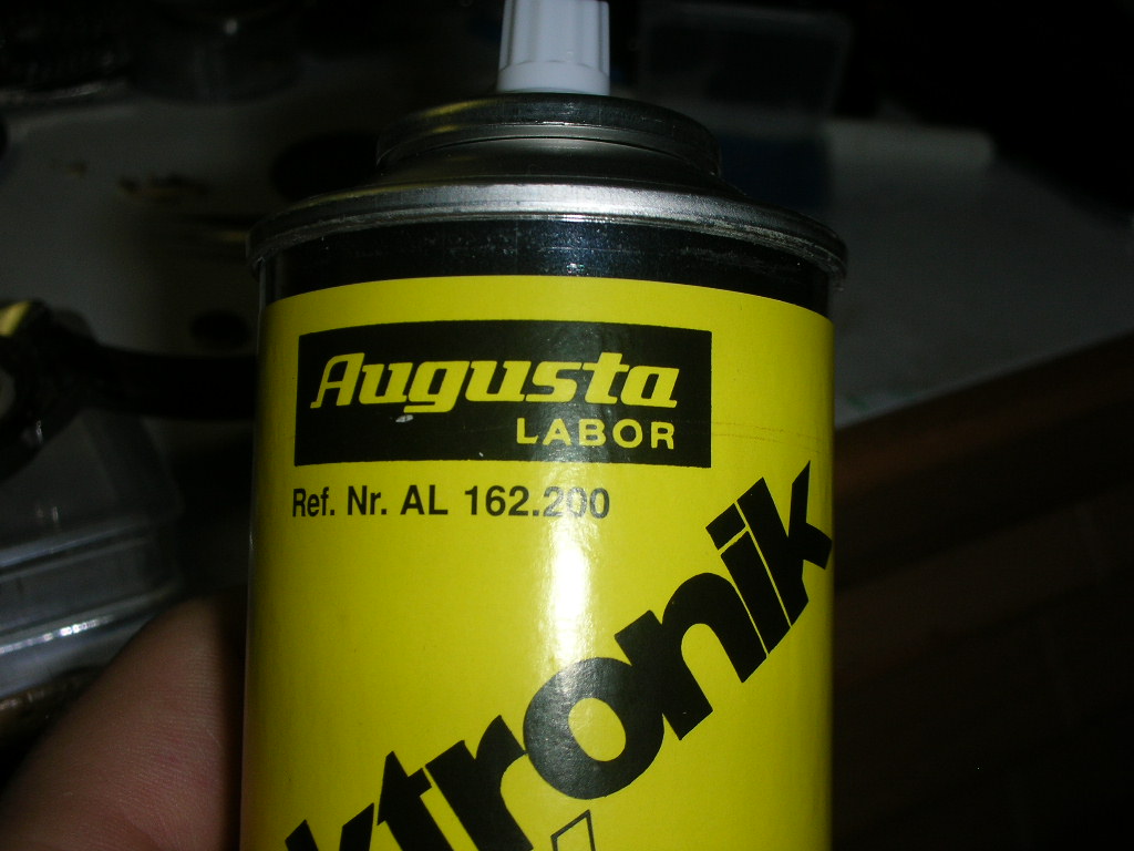

questo spray a cosa serve?
MessaggioInviato: domenica 3 agosto 2008, 23:23
Messaggi: 7051
Località: -Calabria-
:hallo: ciao a tutti i colleghi da Roberto..
son qui per mostrarvi queste immagini di una bomboletta spray che ho da qualche anno nel laboratorio ma non lo mai usata anche perchè non so come si usa..cioè non so quando e dove usarla..il fornitore che me la venduta a prezzo irrisorio mi ha detto nei circuiti..ma..! :ops: se c'è olio qui dentro come mi ha detto posso allagare il circuito di olio mi sembra strano ..come al solito non sapevo a chi chiedere aiuto qui non c'è nessuno .. :-o di colleghi che possano darmi qualche aiuto e così la tengo da anni messa da parte...
ed ora finalmente chiedo a voi anche perchè è scritto in tedesco e non ci capisco nulla! 8-)
grazie delle risposteche mi darete !! ::--pollixi
foto:
un abbraccio a tutti voi!
:hallo:

MessaggioInviato: lunedì 4 agosto 2008, 20:42
Messaggi: 26809
E' uno spray per pulire e disossidare i contatti elettrici. Non è conduttivo ma usalo con la batteria tolta. Lasci asciugare l'elettronica e rimetti la batteria. Mettine poco poco è oleoso.
Ciaoo

Hanno ragione un pò tutti, visto che è spray, spruzzando chissà dove finisce.. però se lo spruzzi sul coperchio e con un coton fiocc recuperi il liquido, strofini sui contatti da pulire, ti toglie l'ossido, senza fare come alcuni che cartavetrano o raschiano con il cacciavite, togliendo la patina spesso d'oro dei contatti. Io personalmente uso la gomma da matita per lucidare e pulire i contatti elettrici degli orologi al quarzo. Diciamo che quel liquido va bene quando ci sono incrostazioni evidenti, poi se è vecchia la bomboletta bisogna vedere se agisce ancora..
Ciaoo

mi sembra di capire che si tratta di uno spray che pulisce senza lasciare residui di alcun genere.....è un composto estremamente volatile e secco al contatto con l'aria evapora completamente, qualcosa di simile al G-22 che si usa in elettronica.

In effetti su di un orologio io non lo userei mai!
Tuttavia si usa spesso in elettronica, per pulire i contatti elettrici da ossido e come sgrassante.
Questa la descrizione, di un prodotto che ritengo analogo:
Sgrassante secco specifico per le più delicate e precise apparecchiature elettriche ed elettroniche. Estremamente sicuro per la maggior parte delle plastiche, è un’efficace soluzione per il lavaggio di tutti i contatti elettronici.
Toglie lo sporco dovuto all’usura: grassi invecchiati, polveri, lanuggini, ossido ed umidità.
Favorisce la saldatura a stagno.
Spiccate qualità detergenti per circuiti stampati.
Ottimo per la pulizia delle testine magnetiche video e audio.
