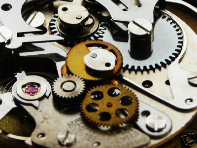

Ciao a tutti, sapreste dirmi qualcosa sul meccanismo di questo orologio che ho comprato su ebay? Grazie a tutti in anticipo e saluti.
Fabio

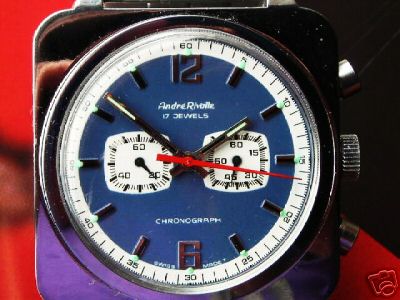

Un bel trappolone !
:-D
Calibro Rego/Lapanouse/Cimier 2370 a 7 rubini
(hanno aggiunto un "1" sul quadrante),
scappamento a caviglie.
Li si sgama subito dal contatore dei minuti crono
a "80".
Il contatore dei minuti è sempre innestato.
Roba degli anni '70.
Secondo me, anche se valgono pochi euro,
hanno il loro fascino.
P

Effettivamente funziona bene...poi a me piacciono i patacconi anni 70, indipendentemente che abbiano valore o meno. L'unica cosa che ho da obiettare è: d'accordo che davanti ci abbiano aggiunto un 1 per far sembrare il trappolone più prestante ma perchè sul ponte del bilancere c'è scritto "seventeen"? Grazie comunque per le veloci (e simpatiche!) risposte, siete dei grandi :rate10:

Allora è una versione con qualche rubino in più (meglio) !
