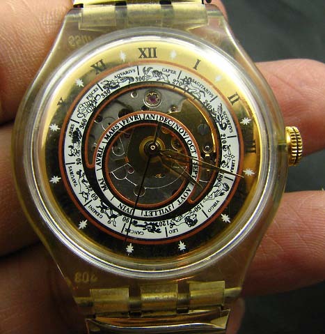

Non mi va più il mio swatch. Si può smontare? Ho letto sul forum che questi orologi non si possono revisionare. Mi secca buttarlo via :-( Che movimento è per curiosità?

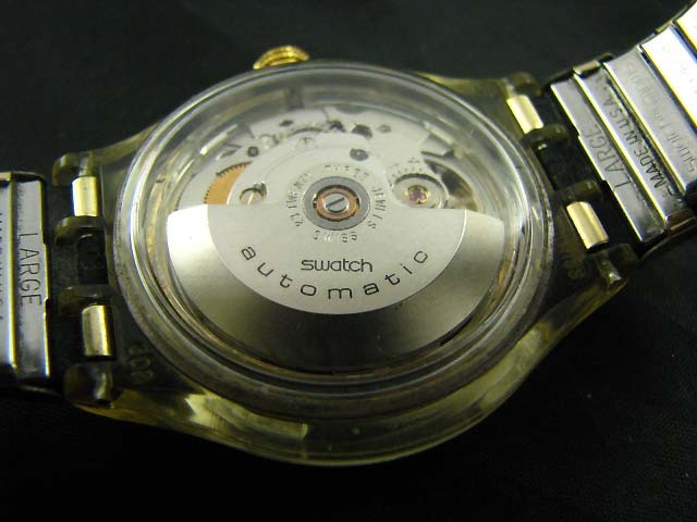

Come NON si puo!!! :shock: E' uno swatch automatico ed è l'unico tipo nato per essere riparato! Si può eccome! Il movimento è eta 2824-2

Eta 2824-2 o 2840?
MessaggioInviato: martedì 27 maggio 2008, 23:44
Messaggi: 584
Ciao, se è vero quanto mi ha detto un vecchio (nel senso di grande esperienza) forniturista, per gli svizzeri, il 2824-2 montato negli swatch non è il 2824 bensì il 2840, per questo calibro non erano previsti i ricambi.
Capito gli svizzeri?
mew
MessaggioInviato: mercoledì 28 maggio 2008, 0:11
Orologiai Professionisti
Messaggi: 2037
Località: Bologna
E' una vita che non ne apro uno ma questa, mew, non la sapevo...però non mi stupisce, rientra nella politica usa e getta di swatch!
Comunque se a Davide occorre qualcosa, un paio di movimenti swatch dovrei averli (forse non completi.....)

Per i ricambi dello Swacht automatico penso che la fornitura del 2824 va bene unico problema il bilanciere 2840 a 3 Hz 2824 a4Hz

Come dice Lupo, il calibro negli swatch è eta 2840 funziona a 21600 oscillazione mentre il 2824-2 è un 28800 quindi cambia la frequenza potrai cambiare tutti i pezzi che vuoi, non potrai sostituire il bilanciere, la ruota di scappamento, la ruota dei secondi, tutti gli altri che mi ricordo tutto OK
Confermo. Tuttavia, se non vado errato, l'ETA 2658 e il 2551 montano organi di regolazione simili al 2840. Qualche anno fa, infatti, riuscii a sostituire bilanciere e scappamento su una serie speciale che un mio amico voleva assolutamente recuperare, ma non ricordo esattamente da quali calibro li presi.
