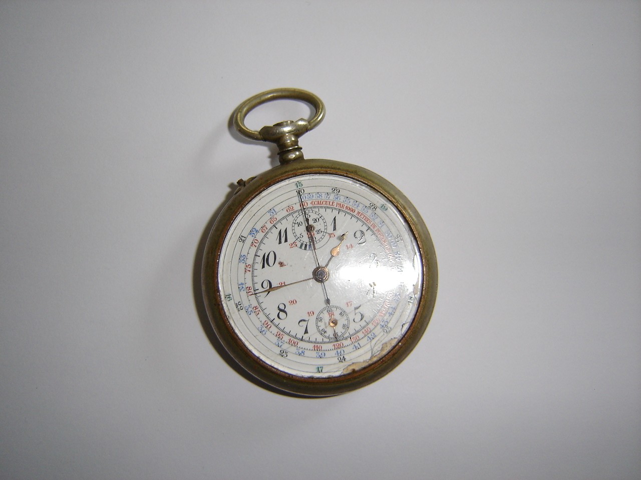

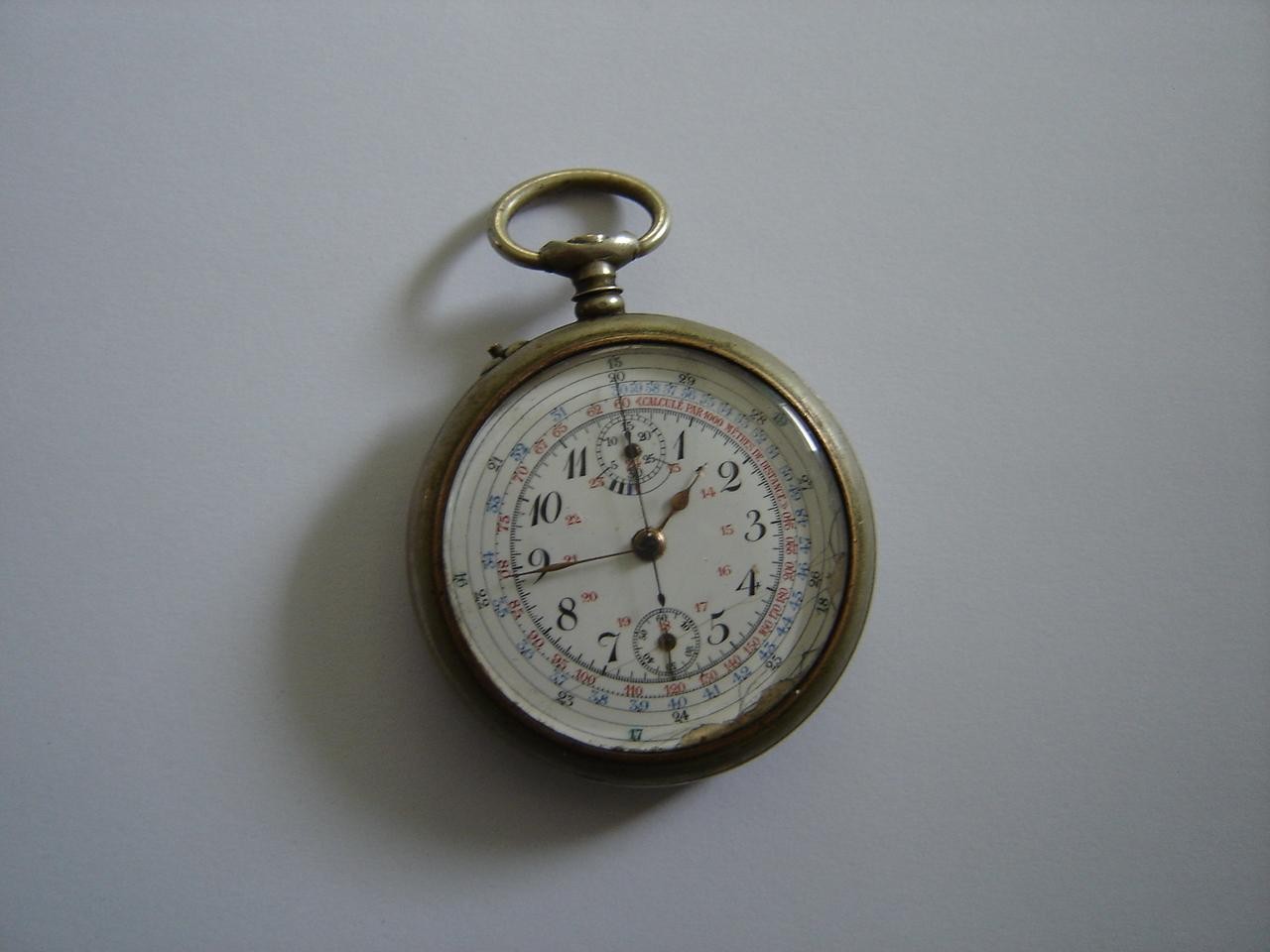

Ho comperato oggi in un mercatino questo bel tasca in metallo, pagato 40 euro, vorrei chiedervi come può essere la corona di carica, perchè il cronografo si aziona con un pulsante, o è la corona che è il pulsante? Inoltre, se ne è valsa la pena e che movimento è questo cronografo.
Grazie ai Maestri e a tutti gli appassionati che mi vorranno aiutare.
ciao, Carlo

Bello e l'hai comprato bene!
Il comando cronografico dovrebbe essere in testa alla corona, cioè con un pulsante che scorre dentro la stessa con le operazioni suddivise in: partenza, fermo, azzeramento in sequenza.

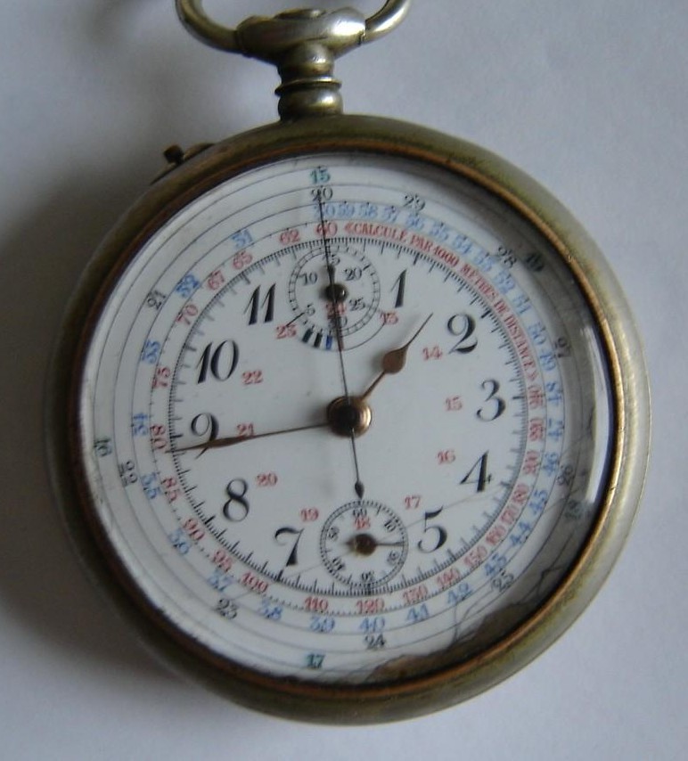

Hai fatto un ottimo affare, di solito come cifra a posto fanno oltre i 200 - 250 euro. Il bilanciere è buono? La tige la dovrai rifare e trovare la corona. Il quadrante è un pò sbeccato ma in un punto facilmente riparabile visto che non intacca molto gli indici.

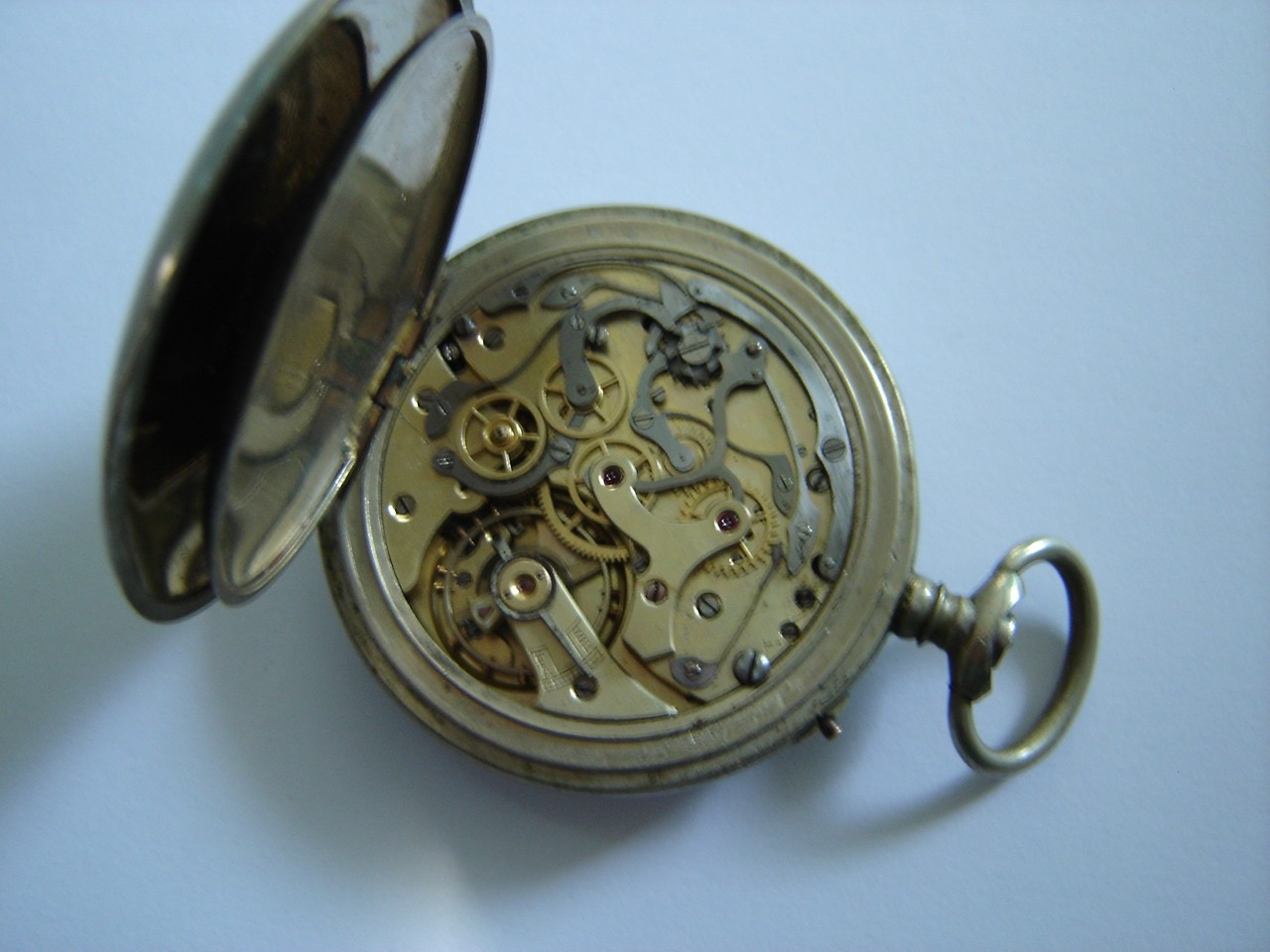

Sapete dire che movimento è?
ciao, Carlo

Il tuo dovrebbe (potrebbe) essere un Reymond K.W.M. n°24
Successivamente prese il nome di Valjoux 5, ma il Val. 5 ha la messa all'ora tramite tirette...e la leva martello è un po differente
Il tuo orologio sembra completo, forse manca la leva di arresto della ruota secondi....
dovresti vedere se il foro che si intravede sotto al martello è filettato o meno...
ma anche per quella, guardando nella mia fornitura non ce l'ho
