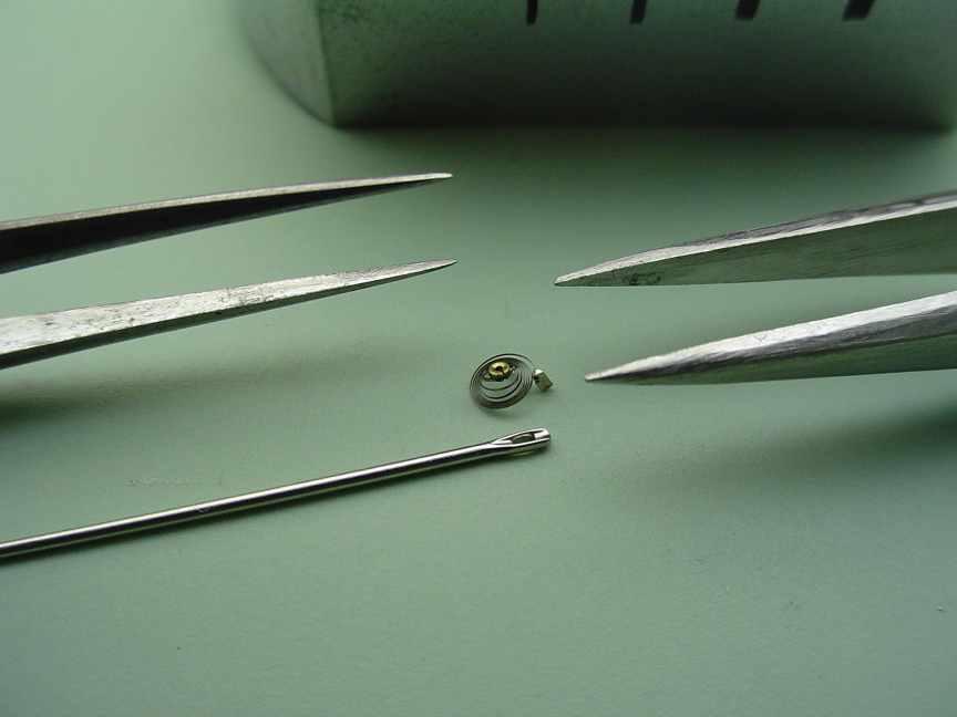

Stavo girando la virola la pinzetta è scappata e questo è il risultato :-(

Coraggio, sei stato un pò maldestro, succede. Se è una spirale di calibro corrente la puoi sostituire, se è difficile da rimpiazzare o costosissima puoi tentare di sistemarla anche se non tornerà perfetta. Cimentarsi in questo genere di lavori fa parte del mestiere, ci vuole mano fermissima e tanta tanta pazienza e soprattutto essere ben disposti mentalmente.
Con le brusselle che vedo in foto non puoi riuscire, ci vuole una Dumont 5 perfetta, un metti olio colore nero (sottilissimo), un'altra Dumont 3 da usare insieme alla 5, una lente a seconda di come sei abituato usare ma comunque potente, una pinzetta da spirale, di quelle terminanti a mezzo tubetto per rifare la curvatura, un'asticella per fissare la virola messa su uno sfondo chiaro o del colore che più mette in risalto la spirale senza stancare gli occhi.
Parti cercando di svolgere un pò le spire e con tutte e due le pinzette spianarla il più possibile procedendo sulla stessa a decimi di millimetro sulla lunghezza. Non toccare i tratti non incidentati serviranno da riferimento quando dovrai ricurvarla. Non dedicarci più di un quarto d'ora per volta, la concentrazione a questi livelli dura poco,dopodichè fai solo dei casini. ;)

proverò ad aggiustarla come mi hai detto grazie Kruntz
