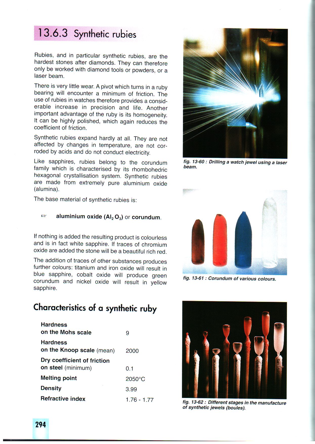

come mai si consuma il perno che è di acciaio e non il rubino?

perchè il perno è d'acciaio e il rubino è in rubino... :-D :eek: (ok, sintetico, corindone? non ne sono sicuro - comunque ha una durezza maggiore dell'acciaio e quindi si consuma di meno)

Il corindone è sostanzialmente quello che noi chiamiamo il "vetro zaffiro" (questo è sicuro) che si monta sugli orologi.
Comunque faccio una ricerca, anche se penso che JCH dovrebbe saperlo :grin:

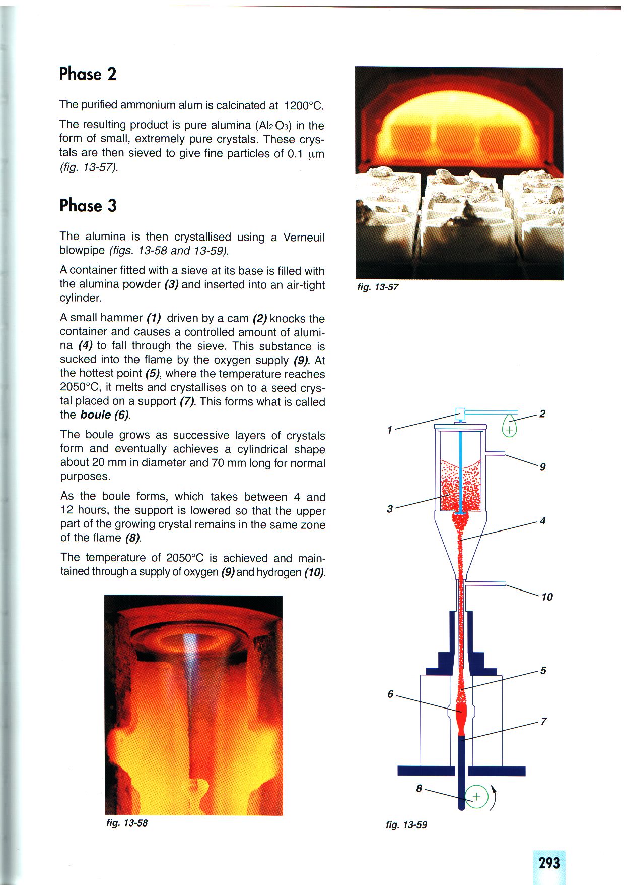

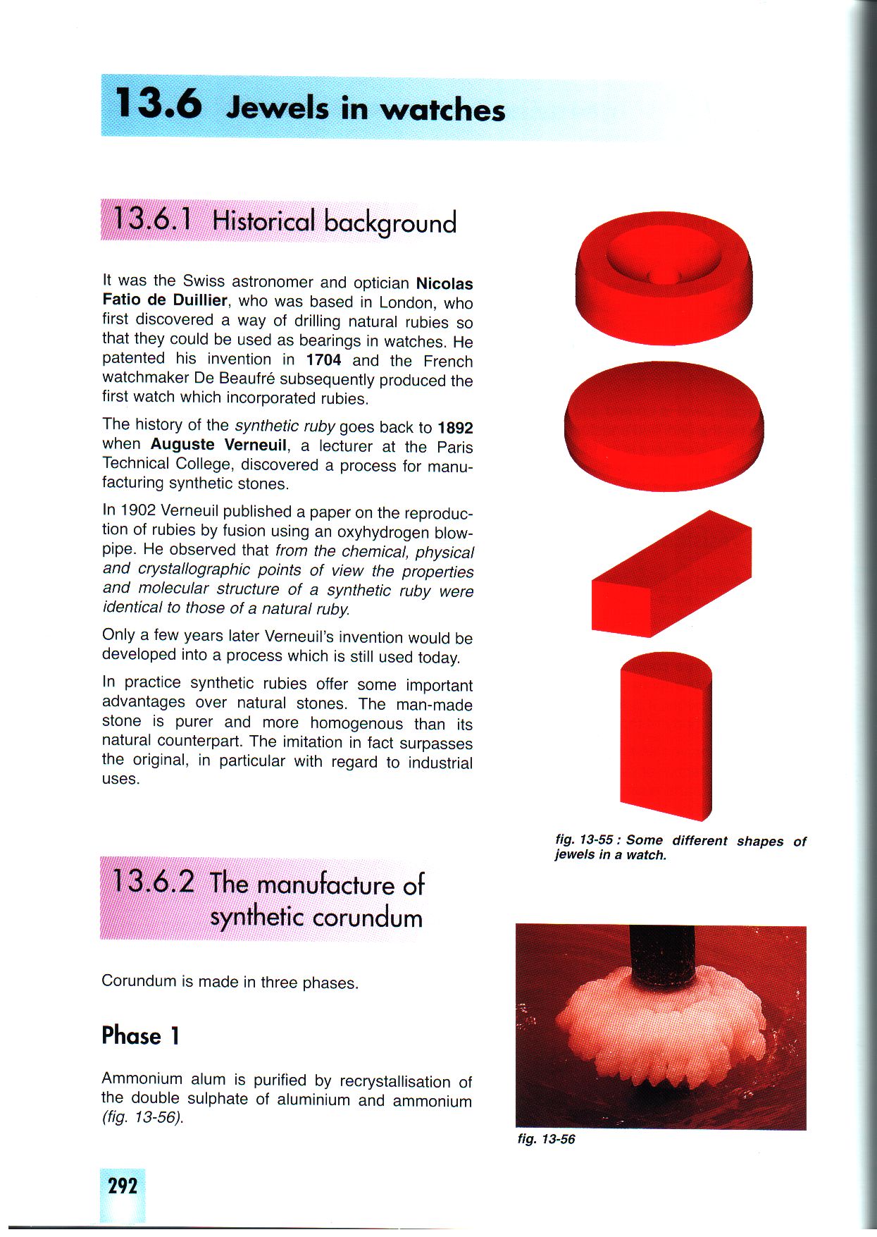

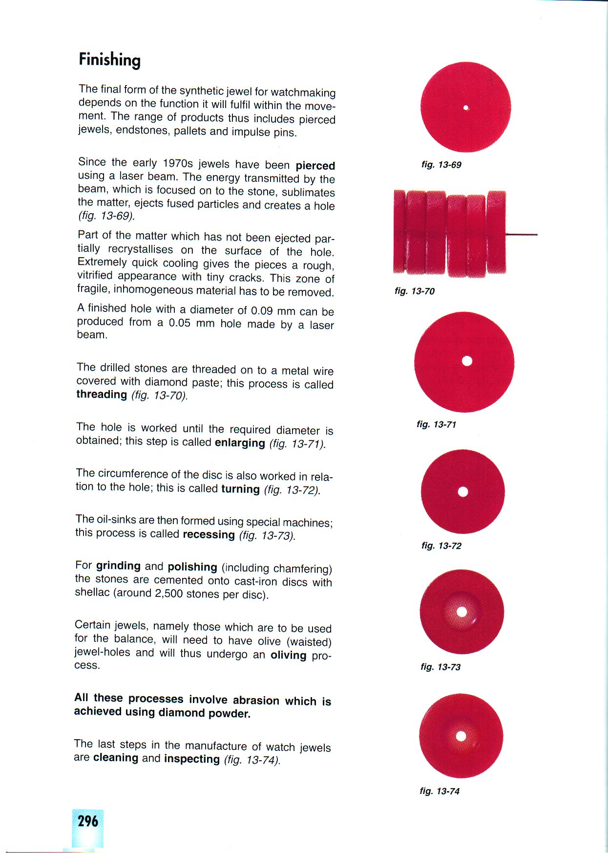

avevo promesso "fabbricazione e lavorazione", ma non ricordavo che l'articolo di de tomà parla solo della lavorazione, quindi ecco un estratto da "The Theory Of Horology" :wink:

Grazio Ilvanzo, molto chiaro e interessante.

se il corindone è più duro dell'acciaio e quindi si consuma di meno, come mai non vengono costruiti anche i perni in corindone. Penso che più un materiale è duro e più risulta levicato e quindi meno attrito.

Che un materiale più è duro più risulta levigato non è assolutamente vero, le due cose non hanno nessuna relazione!
Per il fatto che non si costruiscano i perni in rubino è perchè la sua grande durezza va pari passo con la fragilità!
Questo in quasi tutti i materiali e anche nella tempra. Infatti quando si deve avere una durezza elevata ma anche una resistenza agli urti, si usa la tempra superficiale.
