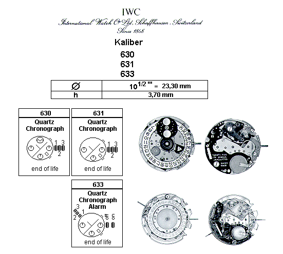

Volevo porre una domanda + di carattere elettrotecnico che orologero. :-?
Ho in riparazione un IWC 630 ed ho sostituito la bobina, dalle schede tecniche ne risultano di due tipi, da 1.4 ¦¸ e da 4.0 ¦¸.
Su quello che ho io ho montato (mandata da loro :irre: ) quella da 1,4 ma da schede ci andava quella da 4.0, ¨¨ possibile che il circuito non ce la faccia a far girare il motorino?
Perch¨¨ togliendo il circuito e alimentando la bobina, funziona tutto.
Io per¨° avevo chiesto quella giusta. :pipedown:

scusatemi se im intrometto, è possibile vedere questo movimento?
MessaggioInviato: venerdì 11 aprile 2008, 17:35
Messaggi: 3455
Località: Empoli (Fi)
Provincia: Empoli
Basta questa, o preferisci 1 foto?
MessaggioInviato: venerdì 11 aprile 2008, 17:37
Iscritto il: lunedì 13 novembre 2006, 23:56
Messaggi: 648
Località: Serrenti (VS)
Bisognerebbe sapere cosa differenzia i due modelli.
In teoria se la bobina montata da te ha meno spire, a parità di alimentazione si ottiene un campo magnetico di intensità inferiore, evidentemente insufficiente a far girare il motorino.

Risolto il problema --:- hanno mandato la bobina sbagliata, perchè l'altra non l'avevano, ed è fuori produzione. :nackt: :down: ::-smuove
Mi hanno detto che allora bisogna cambiare anche il circuito che costa soltanto € 160 al concessionario + spedizione . ::arab- ::-S ::-app
Se gli arriva l'orologio a loro direttamente, faranno la riparazione, ma il circuito non verrà conteggiato. ::-tavolo ::-risata6
Fidatevi delle grandi case orologere, non sanno nemmeno dirti se il ricambio che hai richiesto tu andrà bene.
