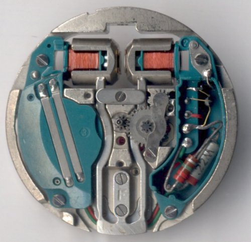

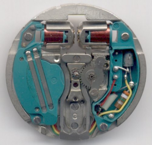

Nei fatti esistono diverse tecniche per modificare il movimento. Per fare chiarezza, diciamo che la più semplice consiste nell'inserire sulla bobina un diodo che abbassi il voltaggio di 0.2 volts. Questa operazione è relativamente semplice se si ha pratica di circuiti e e ha il grande pregio di essere reversibile. Un'altra opzione consiste nel sostituire le bobine, come si vede in queste due foto (la prima è relativa al movimento originale, la seconda mostra le bobine modificate):
Quest'ultima tecnica permette di conservare l'aspetto del movimento pressocchè intatto. Alcuni fornitori esteri spediscono bobine modificate.
In ogni caso è necessario, ovviamente, ricalibrare il diapason.
:D
Ok, che se non sbaglio le bobine modificate altri non sono che le stesse con i componenti spostati per fare spazio al diodo.....almeno dalle foto e dal mio orologio questo mi sembra. L'unica cosa è che quest'ultima non è un operazione così facilmente reversibile perchè più lunga e complessa
:-D
Sì, è così. L'operazione si può intendere reversibile se conservi la coppia di bobine originali con i relativi supporti: allora la sostituzione all'indietro è facile. :D
