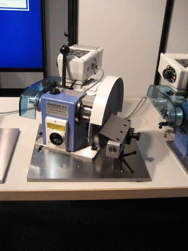

Alcuni di voi lo usano per fare le lucidature dei fianchi degli orologi? Non ne ho mai visti, ma ho letto degli articoli che sono macchine professionali molto valide, ma non ho capito come si usano :D

Forse intendi queste macchine, non le ho mai usate, ma so che servono per riportare a nuovo le casse.

Io l'ho usato da AP e in fiera a Basilea 2 anni fà. E' il top per le lucidature ma è difficile da ammortizzare. una lucidatura di una cassa con quell'attrezzo sarebbe da pagare almeno 150 euro (Audemars prende 350 :-o )

come si fa leca a usare questa macchina per lucidare un orologio? mi sembra di vedere un disco duro

ci sono delle carte abrasive speciali da attaccare sui piatti in acciaio, poi con un mandrino speciale snodabile in diverse posizioni, ci si fissa la carrure o il fondello o la ghiera e si inizia il processo di lucidatura, satinatura dei vari pezzi una cassa. C'è da acquisire un pò di pratica, ma poi va da sè.
Un lapidello completo a due dischi costa oltre gli 8000 euro :(
