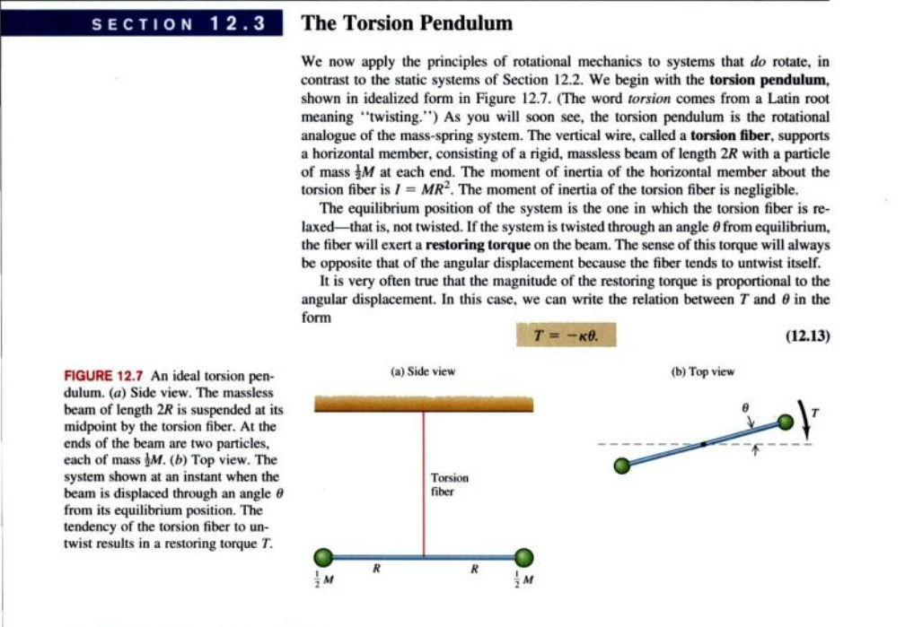

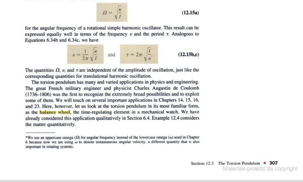

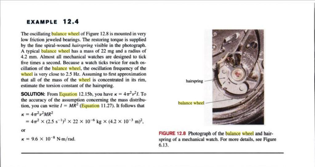

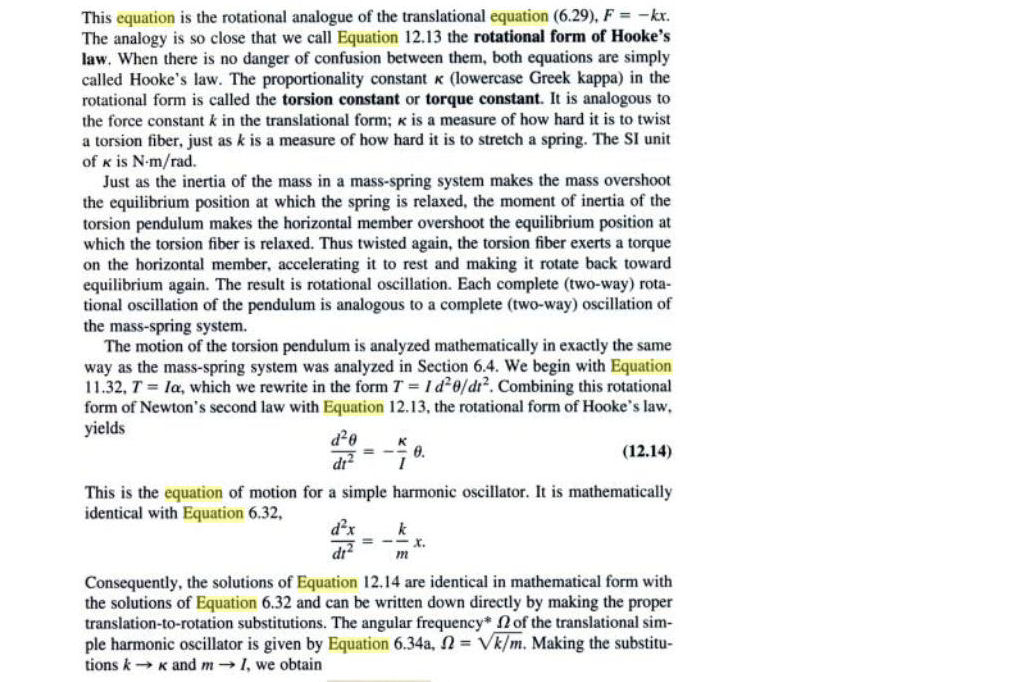

Non sono però d'accordo sulla non influenza della molla. Mi spiego in termini elementari:
Partendo dal pendolo, è facile dimostrare che un pendolo su traiettoria circolare la cui oscillazione viene lasciata decadere non è isocrono in quanto per archi diversi il suo periodo risulta diverso. Le stesse considerazioni possono essere applicate a un bilanciere, le cui equazioni sono in principio le stesse.
Per ottenere una "tendenza" all'isocronismo è quindi necessario cercare di mantenere l'angolo di oscillazione del pendolo e del bilanciere in un intervallo ben definito.
A tal fine si devono tenere costanti sia la forza che genera l'impulso (cioè quell'azione volta a ripristinare l'ampiezza di oscillazione a seguito dell'inevitabile decadimento a seguito degli attriti) sia quella di richiamo, che nel pendolo è la gravità (e può quindi essere considerata ragionevolmente costante) e nel bilanciere è la spirale (che alla costanza di richiamo per diverse amplitudini può solo tendere ad avvicinarsi).
Nel sistema spirale-bilanciere l'azione che genera l'impulso deriva dalla molla di carica che, in ossequio alle leggi della teoria dell'elasticità e nonostante tutte gli artifici e le innovazioni, non può mai erogare una coppia costante con lo svolgimento.
Ecco quindi che le caratteristiche della molla non possono non essere partecipi dell'isocronismo.

Se fai attenzione, che in un pendolo la forza di richiamo sia costituita dalla gravità, lo ho scritto chiaramente:
ma, al di là delle differenze, ti ripeto che le equazioni e il comportamento dinamico sono in principio gli stessi. A questo proposito si può far riferimento al testo Physics for Scientists and Engineers di Lawrence S. Lerner, di cui ti riporto le pagine essenziali:
Questo dal punto di vista teorico. Naturalmente le variabili che entrano in gioco in un reale sistema bilanciere-spirale sono molte e complesse perchè ci sono gli attriti, la risposta della spirale non è elementarmente diagrammabile, l'impulso proveniente dalla molla di carica non si mantiene costante, etc. E' per questo che, alla fin fine, quella di regolare gli orologi è più un'arte che una scienza ma anche quest'arte - come tutte le arti - non può non tener conto dei principi basilari.

Mi dispiace per aver fatto riferimento a un testo anglosassone, Sergio, ma ci sono bellissimi testi teorici di meccanica e orologeria in questa lingua. D'altronde molte grandi sfide dell'orologeria, vedi il problema della longitudine, si sono tenute oltremanica.
Comunque, il tuo approccio può essere definito scientifico: la scienza procede per fatti e idee, con i fatti che precedono le idee. L’induzione consiste in un processo di astrazione che consente di trovare una regola generale partendo da pochi dati particolari. L'importante, però, è poi tenere presente queste regole generali nell'analisi di successivi fenomeni.
Nel nostro caso, se da un lato l'organo di regolazione di un orologio meccanico è soggetto a molte più variabili di quelle contenute nelle equazioni di base, dall'altro il suo principio generale di funzionamento è vincolato da queste leggi e ad esse deve in ogni caso sottostare.
A questo proposito vorrei porre un quiz a tutti i forumisti: sapete spiegare precisamente perchè, come osserva giustamente Sergio: "si può ricercare un punto di equilibrio tra un'ampiezza minima e massima, che non sia di pochi gradi, ma come avviene in un Patek in un arco compreso tra i 150/270 °"?

Se fai attenzione, lo ho già citato sopra. Comunque, è:
Lawrence S. Lerner. Physics for Scientists and Engineers. Ed. Jones & Bartlett Publishing (1996)
Si tratta di un volume di base (lo vende Amazon) ma le equazioni del pendolo torsionale le puoi anche trovare su moltissimi testi italiani di fisica o di meccanica elementare. Ho preso questo specifico volume ad esempio perchè riporta esplicitamente il sistema bilanciere-spirale.
:D
