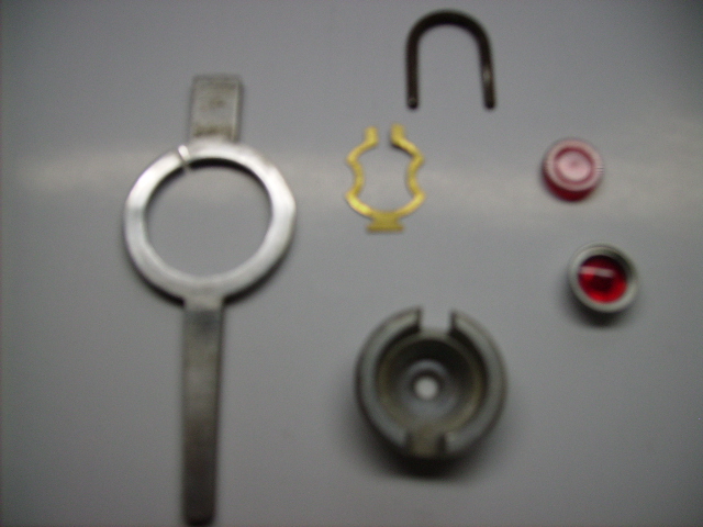

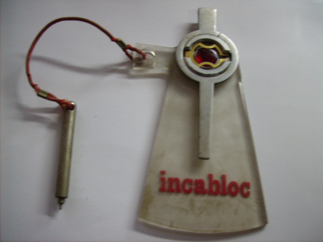

eccolo trovato!!!! qualcuno se lo ricorda?
montato
smontato
allora, se stiamo parlando di mollette incabloc queste non dovrebbero venire via mai quando si alzano per togliere le pietre(pietra con castoncino e contropietra) poi ci sono delle eccezioni,a volte c'è un piccolo spazio tra platina e castone e te le ritrovi fuori.
