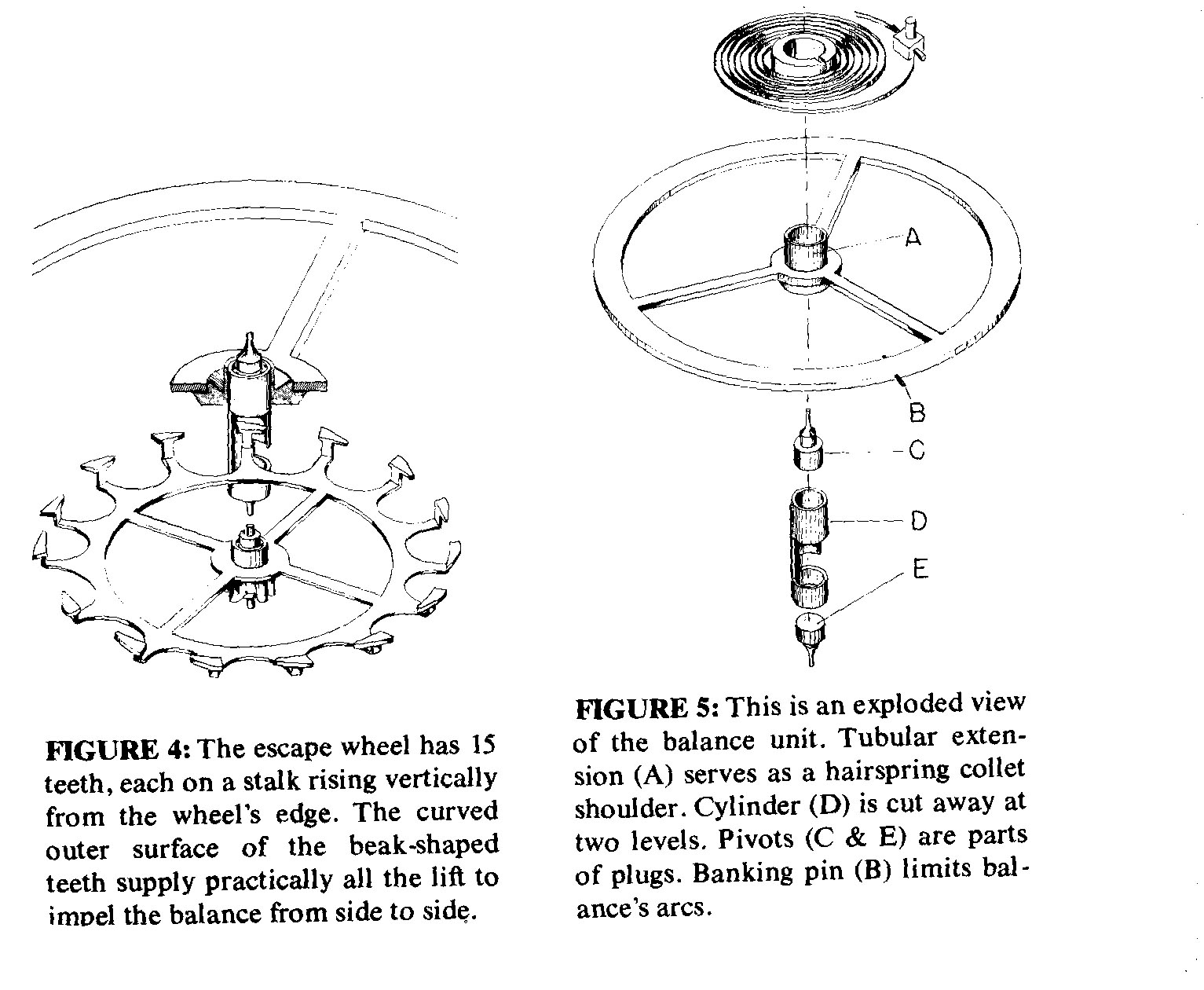

che cosa sono i tamponi dei cilindri :D
L'asse di un orologio a cilindro è un cilindretto, penso per quello si chiama a cilindro. La parte sopra e sotto dei pivot è smontabile per sostituire il perno rotto.

i pezzi c,e, sono i tamponi

Le varie parti di uno scappamento a cilindro
