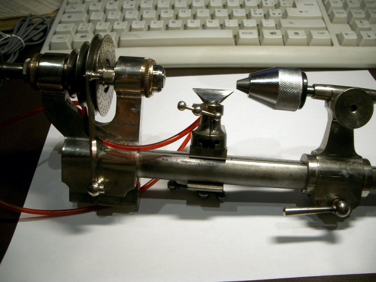

Con 3,50 ho fatto una contropunta con mandrino, ho usato uno dei mandrini del fai da te per avvitatori e poi tornito il quadro che c'è di serie. :grin:
Eccolo:

Oldtime, in quali casi si utilizza la contropunta con mandrino?

Per eseguire un foro, ad esempio quando si deve riportare un perno !

Per inserire delle punte per forare o cilindretti di acciaio, è necessario sostituire tutte le volte e mettere la pinza a posta, con un mandrino inserisco anche un tondino ad esempio da 3 mm e lo foro mettendo la punta dal lato motore, poi penserò anche per un mandrino a 4 ganasce dal lato motore. Ciaoo

sara in centro la chiusura del mandrino? ti dico questo perchè ce l'ho anche io e gira storto
Anche a me' gira storto.

Ho provato con una punta da 1mm ed è centrato. :o

ciao fabrizio, complimenti, a me piacerebbe sapere come ai preso il mandrino per tornire il quadro o esagono.
grazie
grazie
Semplice, l'esagono si svita è filettato (tondo) dentro il mandrino, quindi infilato nel tornio dal filetto e tornito al 100 esimo con il tornio di un mio amico forumista e vicino di casa "Soraya" che ringrazio. :D
