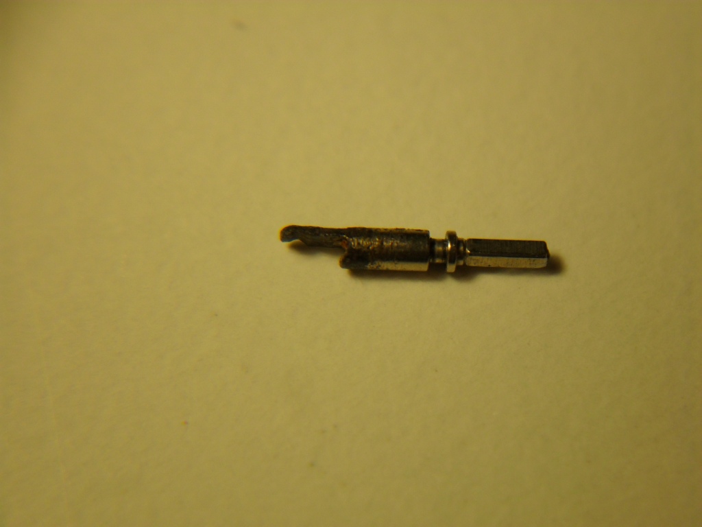

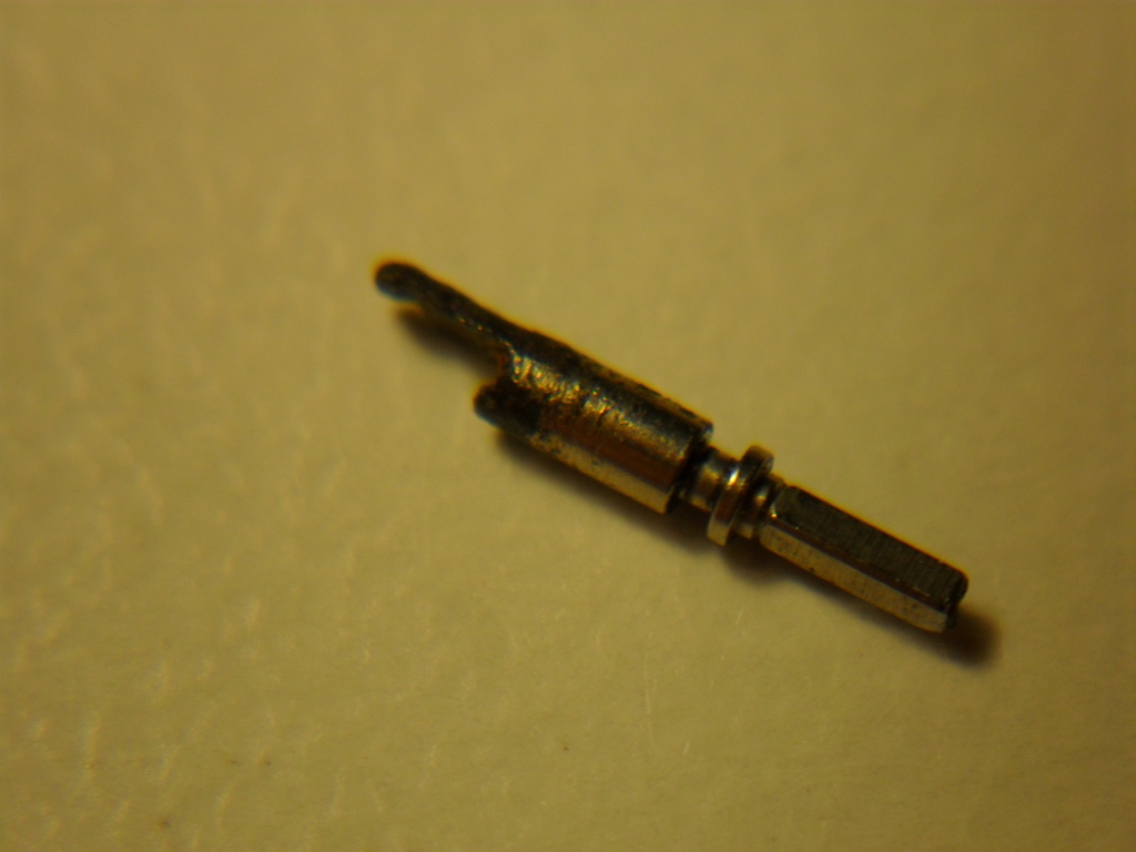

Piero ha scritto:
Mi piacerebbe vedere la tige :shock: :cool:
E sì... si è un pò rovinata :-(
MessaggioInviato: giovedì 16 gennaio 2014, 14:51
Messaggi: 6970
Volevo vedere la tige per capire se è a strappo oppure no :-D
MessaggioInviato: giovedì 16 gennaio 2014, 21:16
Messaggi: 3426
Località: Palermo
Ecchila :
MessaggioInviato: giovedì 16 gennaio 2014, 21:39
Messaggi: 6970
Vista :-D ,adesso vediamo se qualcuno capisce se è a strappo o no :shock:
Non vedo"encoche",pero sembra una classica prolunga a vite.
Dunque non coeva col modello.

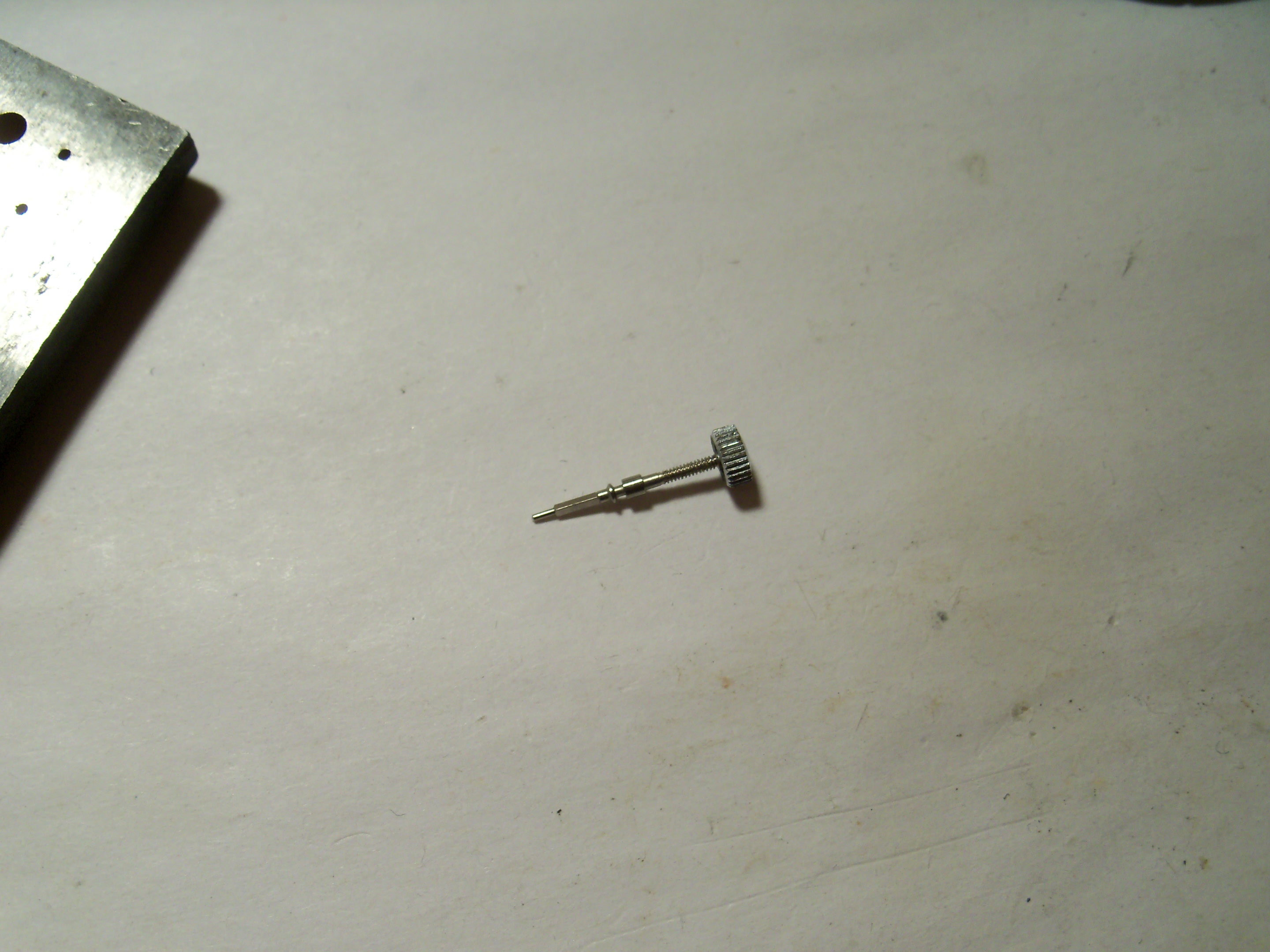

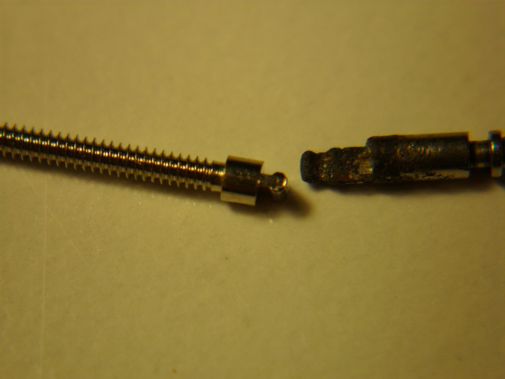

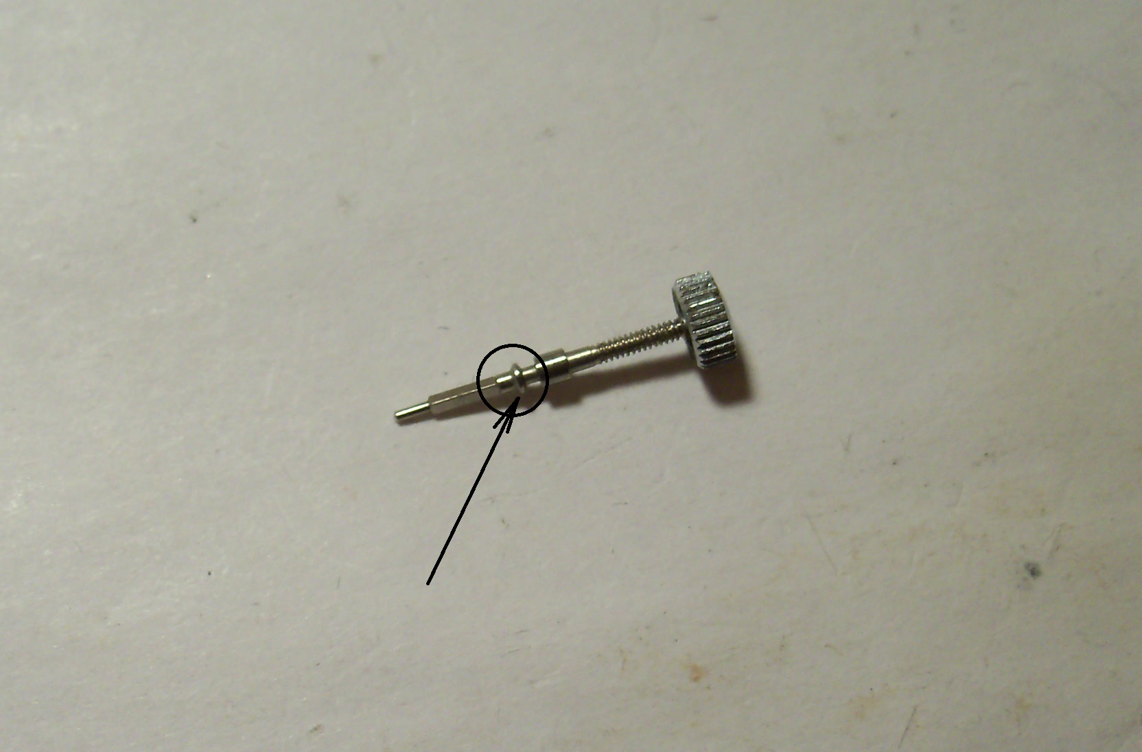

MessaggioInviato: giovedì 16 gennaio 2014, 22:47
Messaggi: 1722
Località: Foiano (Ar)
Provincia: Foiano Ar
per me quella non è una tige a strappo..
Questa è una tige a strappo :
Come si può vedere nelle 2 prime foto la tige a strappo è rotta ma si intravede l'alloggio della seconda parte quella che poi verrebbe estratta....
Quindi per spiegarmi meglio il pezzo rotto è quello che rimane sul movimento e quello nuovo è il pezzo che viene strappato con la corona in testa per poter togliere il movimento dalla cassa "unica"....
Macchina fotografica nuova foto schifose....
Saluti Rikibirikino Ciaoo !
