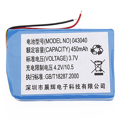

kelorkilé ha scritto:
Buongiorno Doppio,
È una batteria ricaricabile, e quale sono le dimensioni ?
Così sì sono un 3,7 volt 450mAh penso.
bisogna tagliare i figli al rasi dell'anziana e saldarli con quelli della notizia.
8-)
L'ho fatto per una mini videocamera
44mmx30mmx5mm
Ciao ciao GG :-D
GG possibile? non usano pile 364 o 377 da 1,55 v ??
bisogna fare questo lavoraccio??? possibile? tagliare i fili ecc..ecc..
:shock:
http://burgsmartwatch.com/_private/burgcc/user_files/documents/updated_manuals/Burg_14_full_manual_1.0.pdf
1. Rechargeable phone battery
Operating voltage:3.7V
Battery Capacity:450mAh(Prevail in-kind)
Standby time:48hours
Talk time:1 hour -2 hours (depending on network)
* Standby time and talk time can vary due to SIM card / network settings and usage
2. Replaceable* watch movement battery
Battery name: SR626SW devi montare una Batteria 377Operating voltage: 1.55 V
Standby time: 2 year
* Can be replaced by any professional watch maker.
Ciao ciao GG :-D :grin:
Ciao Roberto come gia detto devi smontare il circuito del telefono al di sotto cé la batteria dell'orologio , una 377
