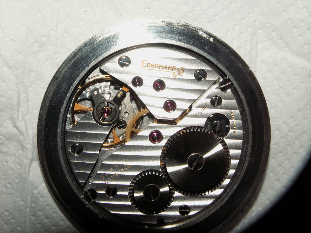

Detto questo, posto una foto. Una foto a volte vale più di cento parole! :smile:

sembra in buone condizioni, ad ogni modo la revisione e' d'obbligo. Unico inconveniente, troverai difficolta' a stimare il gioco asse volante a causa della flessibilita' dell'inabloc. Per verificare il lanternage corretto dell' asse inabloc, dovrai smontare il quadrante e sollevare la contropietra dell'incabloc, il pivot dell'asse deve sporgere dal rubino... stessa operazione si ripete con il ponte volante avendo cura di lavare e lubrificare i due cestoni. Vedrai che il rumore di posizione si risolve sistemando il volante. buon lavoro
