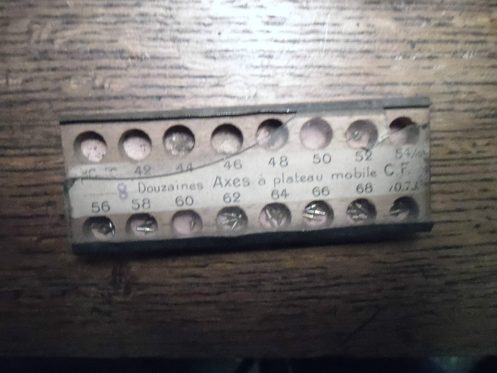

Salve a tutti. Ho acquistato su E-bay Francia una scatolina di assi bilancieri che mi ha molto incuriosito, di cui allego la foto:
Da quel che ho potuto capire da un esame superficiale di uno di questi assi la parte centrale è di ottone, penso calettata.
Non conoscevo l'esistenza di questo tipo di assi. Erano costruiti per uno specifico tipo di movimento o per poter essere adattati?
Ciao, Riccardo

Oggi ne ho approfittato per esaminare con più attenzione uno di questi assi e fare una foto. Eccola:
L'asse vero e proprio è in acciaio, la parte centrale con le sedi di volantino e plateau è di bronzo o ottone.

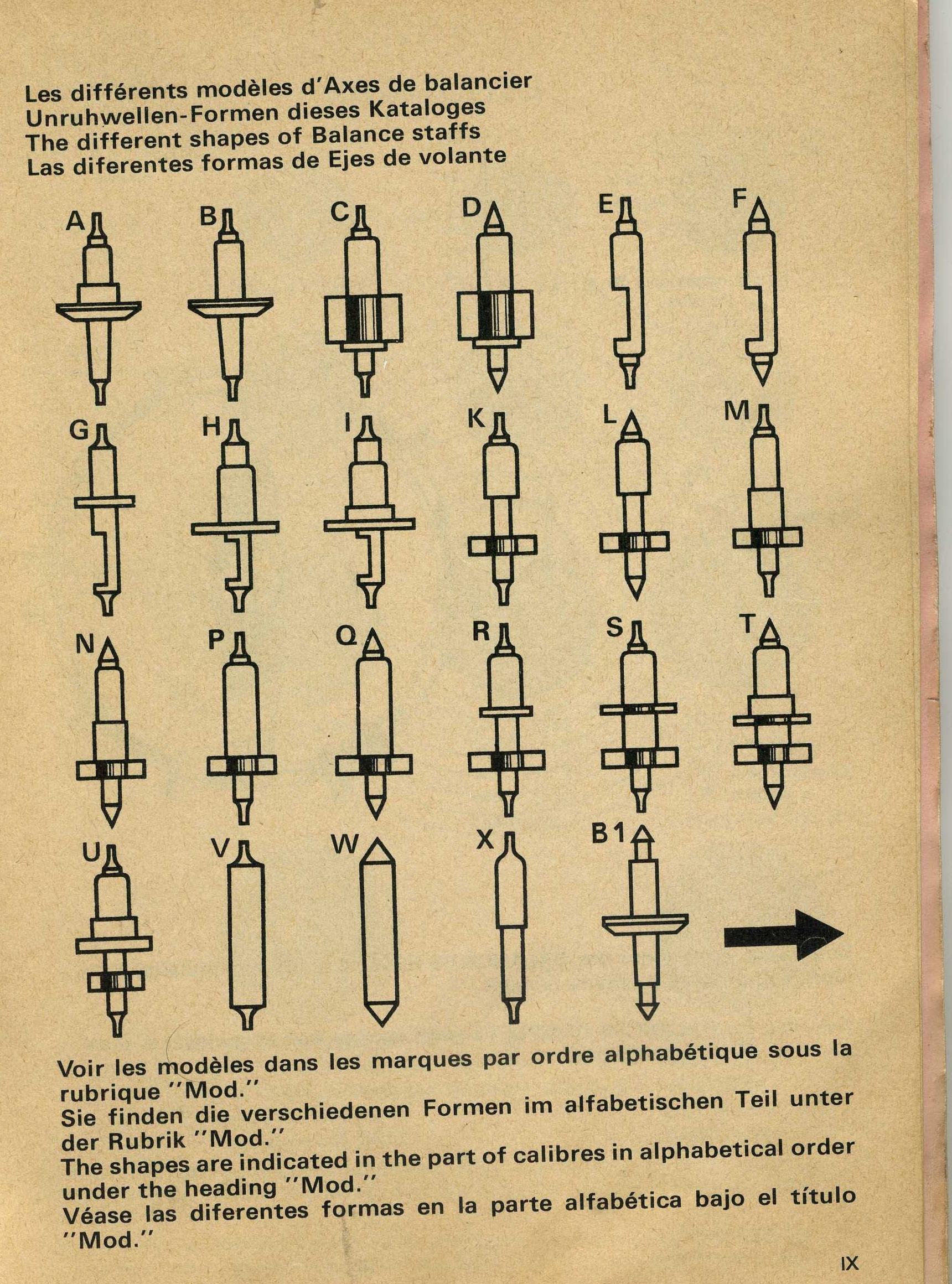

Non so dirti niente comunque guarda qua se trovi qualcosaImmagine
MessaggioInviato: giovedì 9 gennaio 2014, 18:07
Ma il principio di funzionamento é abbastanza semplice,
visto che l'altezza del plateau varia tra i differenti calibri, questo sitema permette di adattarla riducendo cosi il numero degli assi da avere in stock.

Immagino siano concepiti per movimenti tipo Roskopf, col volantino non ribadito. Appena avrò un po' di tempo e tranquillità (alla misurazione di pezzi molto piccoli non sono ancora abituato) vedrò di misurarne uno e provare a spostare la boccola lungo l'asse d'acciaio.
