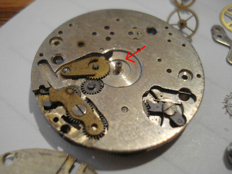

Buonasera a tutti,
ho un problema che sicuramente voi saprete risolvermi:
ho appena acquistato un crono venus 170 e mi si presenta questo problema:
quando faccio girare le lancette con la corona tutto funziona perfettamente, mentre durante il normale funzionamento le lancette non girano.....
la ruota che trasmette il movimento è sempre quella segnata con la freccia?

Ciao, non conosco quel calibro ma normalmente quel ruotino gira solo durante la messa all'ora.
Se le lancette non seguono, uno dei motivi più classici è che la chaussée sia lasca sul perno della ruota centro.

Vi ringrazio, ma qui mi sembra ci sia qualche cosa di strano...mi sembra non ci sia ruota centro come se la chausee si calasse su qualche cosa di fisso sulla platina......

Ecco una foto di cosa intendo:
La zona indicata dalla freccia è fissa e li sopra ci calza la chausse e la ruota che ci va di sopra.....
Quindi come viene trasmesso il moto in questo cavolo di movimento?

Il ruotino calzante o La sciusses e quella indicata dalla freccia e quello il ruotino calzante o (sciusses) che è lento e devi stringere. Saluti Giuseppe

Scusami Giuseppe ma quella indicata dalla freccia non è la chausse che si trova in questo caso sotto la ruota dorata centrale.

Vedi che quella centrale e libera se guardi la scheda tecnica Ref 23 la sciusses e calettata sulla ruota minuti ed è quella indicata dalla freccia nella prima foto

Giuseppe avevi perfettamente ragione.....tutto ok, perfettamente funzionante.
